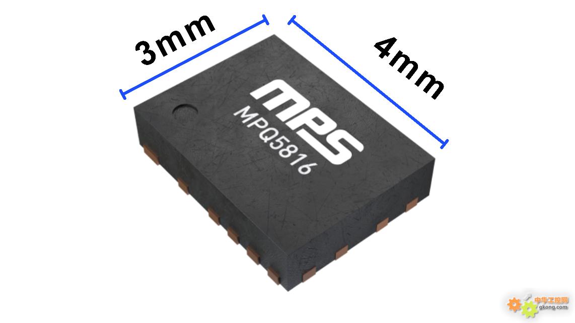

MPS芯源系统(NASDAQMPWR)近日宣布推出车规级集成理想二极管系列——MPQ5816-AEC1MPQ5817-AEC1MPQ5836-AEC1,面向汽车电子控制单元(ECU)前端电源保护需求,进一步完善汽车电源保护产品组合。三款产品均采用集成式架构,将传统分立式理想二极管方案中的MOSFET、驱动及电压监测等功能高度集成于单芯片中,并支持反极性保护、反向电流保护、反向脉冲保护及最高100kHz输入AC整流,可帮助工程师减少外围器件数量和PCB占用面积,满足不同电压、电流及功率需求的同时,实现更加紧凑、可靠的ECU前端电源设计。
MPQ5816-AEC1 产品图(采用3mm*4mm封装)

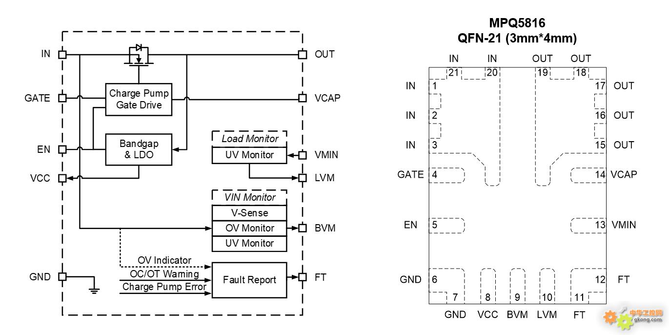

MPS集成智能二极管系列(MPQ5816-AEC1MPQ5817-AEC1MPQ5836-AEC1)将MOSFET、电荷泵、理想二极管控制以及电压检测等关键功能集成于芯片内部,仅需少量外围器件即可构建ECU前端保护电路。相比传统分立方案,这种高度集成设计可减少外围元器件数量和PCB占用面积,同时降低器件匹配和系统设计复杂度,有助于缩小方案体积并降低BOM成本。
MPS集成智能二极管系列功能框图

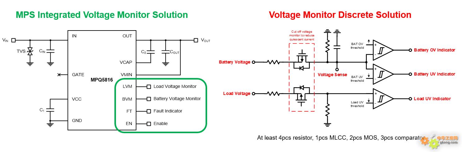

在传统的电路设计中,若要实现完整的电压与负载监测,传统分立方案至少需要 3 个比较器、2 MOS 管、4 个电阻和 1 个电容等共计 10 个以上的元器件。而 MPS 集成方案通过单芯片即可实现“41”的功能集成。这种高度集成化的设计,将外围分立器件数量直接削减了 90% 以上,在帮客户实现极致空间缩减的同时,有效提升了系统的整体可靠性并降低了设计复杂度。
MPQ5816 集成电压监测方案与传统分立电路线路及元器件数量对比

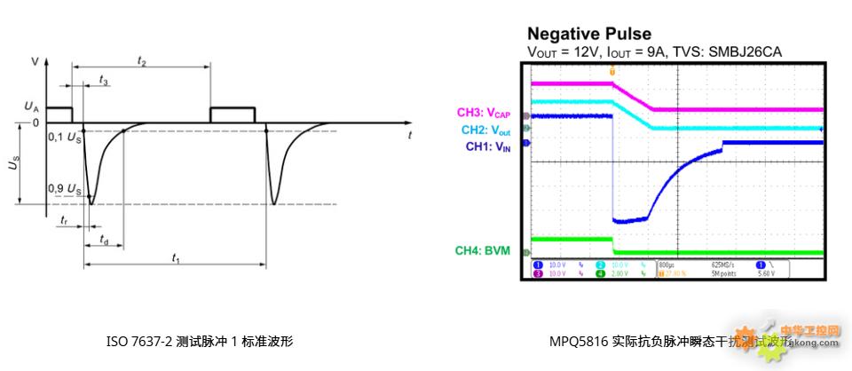

如下实测波形所示,在满足 ISO 7637-2 标准脉冲 1 12V/9A 负脉冲干扰下,当输入电压剧烈跌落时,其输出电压依然能保持绝对稳定。
ISO 7637-2 测试脉冲 1 标准波形(左)与 MPQ5816 实际抗负脉冲瞬态干扰测试波形(右)

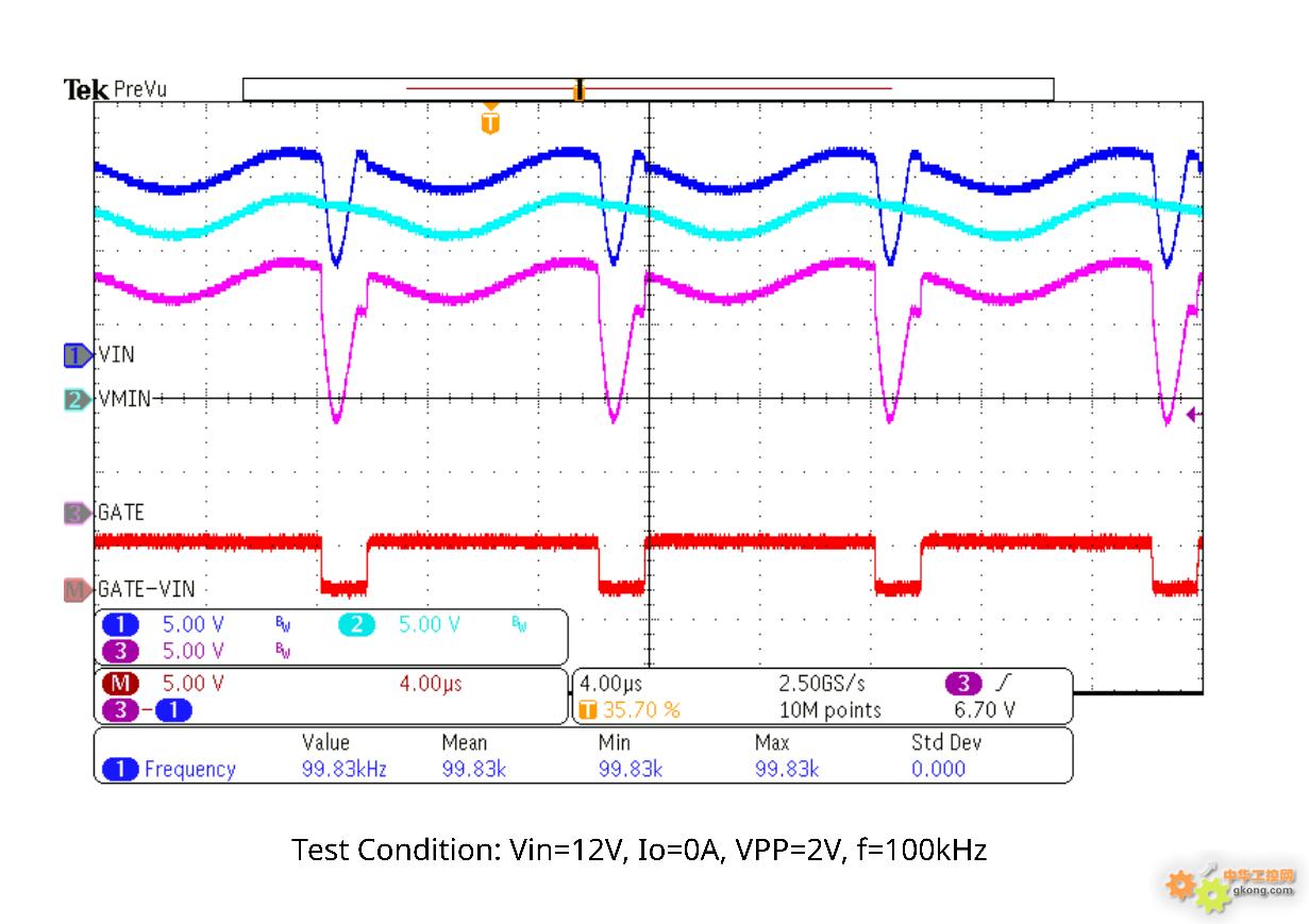

此外,产品支持最高100kHz输入AC整流,使其能够应对更高频率的输入变化,为需要高速整流的汽车电子应用提供更大的设计空间。相比市场上部分仅支持约30kHz AC整流的同类方案,100kHz的整流能力能够为工程师提供更高的频率裕量。
MPQ5816 100kHz 频率下的 AC 整流实测波形图

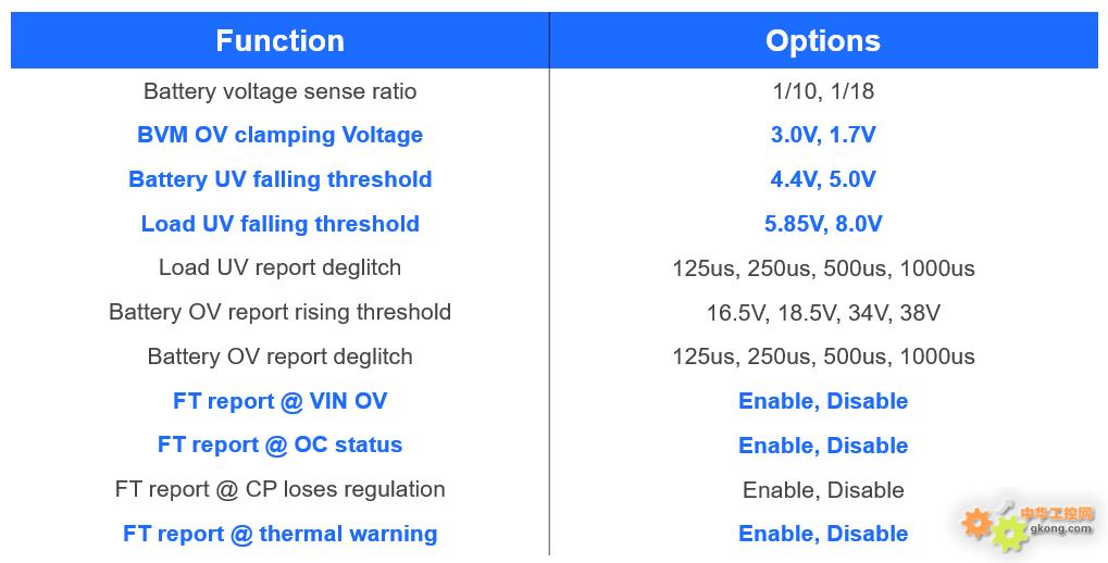

系列产品同时集成电池电压检测、欠压(UV)、过压(OV)、过流(OC)和过温(OT)等监测与诊断功能,并支持丰富的可编程配置选项。对于不同ECU的电源需求,工程师可以根据系统设计选择相应的参数设置,使保护和监测功能更好地匹配具体应用。
MPS集成智能二极管系列可编程配置功能与参数选项表
