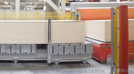

总部位于蒂罗尔地区的 Nordpan Rubner Holzbauelemente GmbH,是拥有50余年历史的高品质实木板材生产商,专注于木结构建筑用单层、多层实木板制造。其位于东蒂罗尔Strassen的工厂年产超过500万平方米天然实木板材,产品广泛应用于工商业建筑、室内装修与建筑外立面等领域。

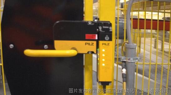

为进一步提升产品品质、材料利用率与生产可持续性,Nordpan Rubner投建了全自动天然木板缺陷修复线,将木节、裂缝、树脂囊等天然缺陷的识别、铣削、填充、打磨工序全部自动化,实现高精度、低损耗的标准化生产。随着产线自动化程度提升,大量高速运动加工单元的安全防护成为项目落地的核心前提,皮尔磁为其提供了从风险评估、CE合规到安全传感器集成的一站式安全方案,核心硬件采用PSENmlock安全锁装置。

该生产线集成了多组锯切、铣削与钻削加工单元,刀具高速运转,人员一旦意外进入工作区域会面临极高的机械伤害风险。按照机械安全标准要求,安全门必须与所有危险运动单元实现可靠联锁,只有当所有运动部件完全停止、无残余风险后,安全门方可解锁打开。基于这一要求,皮尔磁在封闭式生产线的各出入安全门上配置了PSENmlock安全锁装置:该产品具备高可靠锁止力,可防止安全门在设备运行中被意外拉开;其集成的机械逃生释放功能,无需外部供电或人员协助,操作人员若因意外被锁在设备内部,可直接从内部触发解锁快速撤离,完全满足进入式危险工作区域的安全规范。

带内部逃生释放的安全门联锁方案,既实现了设备运行时的可靠锁止,从源头避免人员意外接触高速刀具的风险,也保障了极端情况下人员的快速撤离通道畅通;日常换刀、清障、设备维护等作业的安全流程清晰顺畅,在满足严格安全规范的同时,不会因冗余流程拖慢运维效率。

从风险评估到CE认证的全流程服务,让客户无需对接多个供应商,大幅减少了项目协调成本与合规风险;PSENmlock安全锁的工业级设计可耐受木材加工车间常年的木粉尘、持续加工振动,避免了普通安全门锁在这类恶劣工况下易出现的触点接触不良、锁舌卡滞等问题,有效减少因安全部件故障导致的非计划停机。
