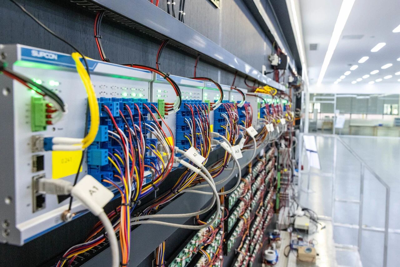

已完成的测评涵盖不同厂商Ethernet-APL产品的互可操作性测试,测试对象包含中控AEF6224 Ethernet-APL现场交换机、中控DCS、ABB 800xA DCS控制系统,以及E+H、SAMSON、KROHNE等Ethernet-APL仪表,测试内容覆盖组态、实时通讯、诊断、报警行为等功能。

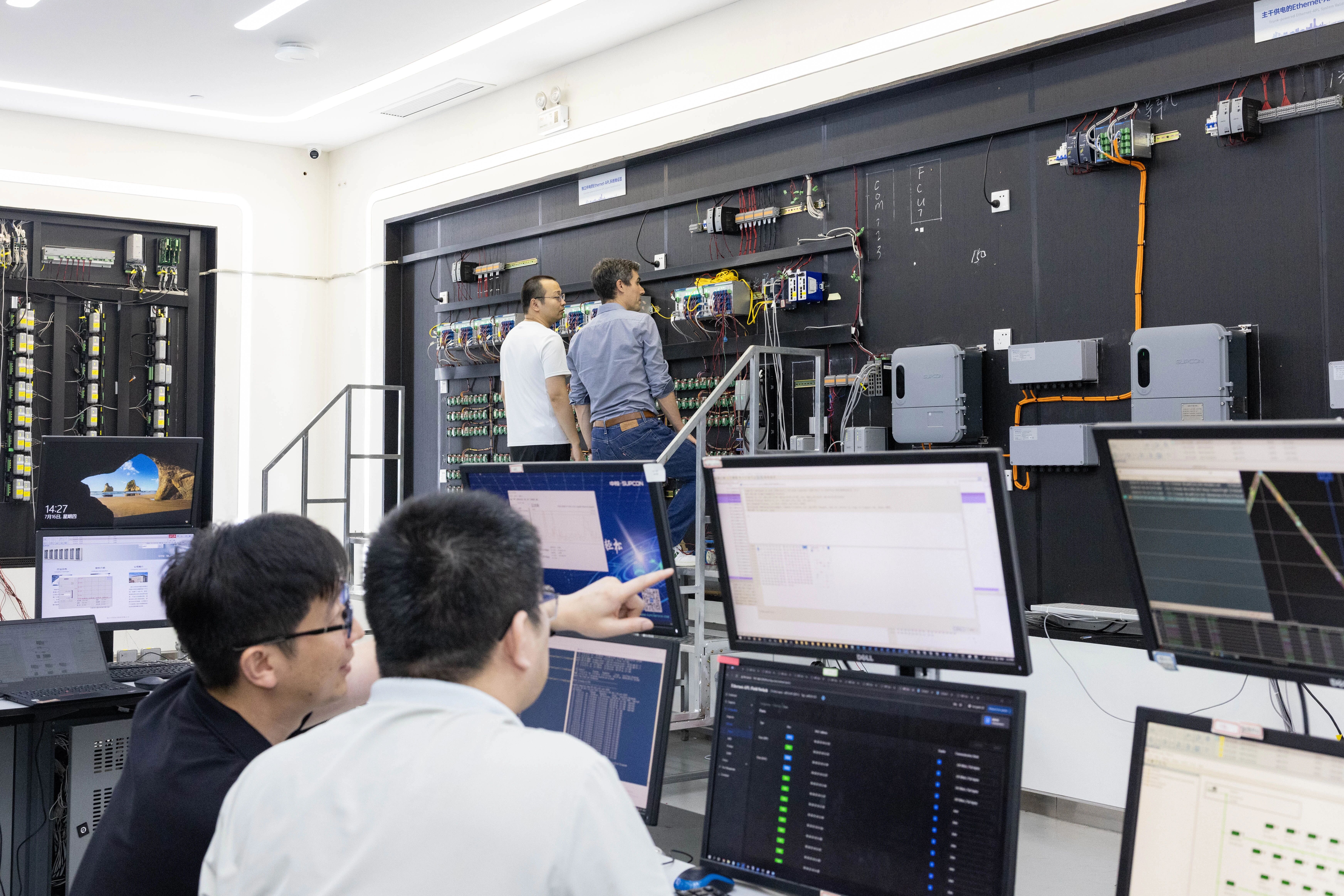

大规模Ethernet-APL网络负载测试基于中控DCS,采用MRP环网及PROFINET S2冗余架构,由2个冗余MRP交换机与10个中控AEF6224 Ethernet-APL现场交换机构成,共接入240台仪表(含237台Ethernet-APL PROFINET仪表及3台PROFIBUS PA仪表),测试验证工厂大规模Ethernet-APL网络下,实时数据通讯、诊断报警、维护操作的运行状态是否正常。
评估结果表明:依托开放标准化技术路线,中控AEF6224 Ethernet-APL现场交换机与其他Ethernet-APL产品互可操作性良好,多品牌多品类Ethernet-APL产品可正常配套应用,为最终用户提供更灵活的选型空间。中控PROFINET over Ethernet-APL系统满负载组网条件下运行正常,其中PROFINET主站切换时间、故障恢复速率、极限负荷下稳定性等指标符合测试标准。
此外,中控技术APL现场交换机AEF6224已通过PI组织的协议一致性认证测试,涵盖ETS测试、压力测试等测试项目。
