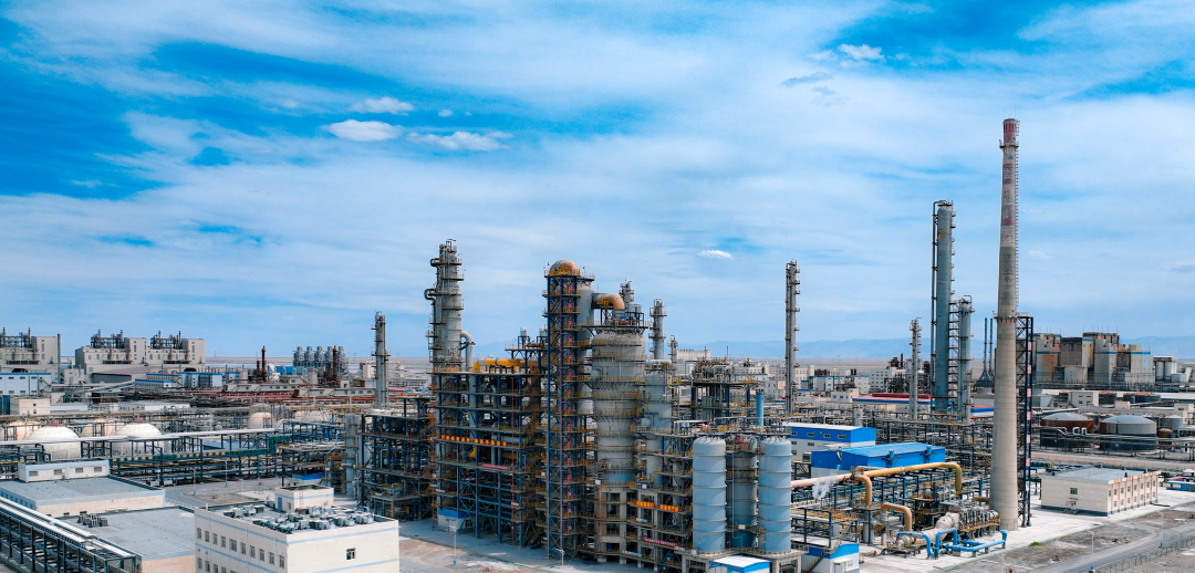

青海汇信金属镁一体化装置(来源:中国盐湖工业集团有限公司官微)
