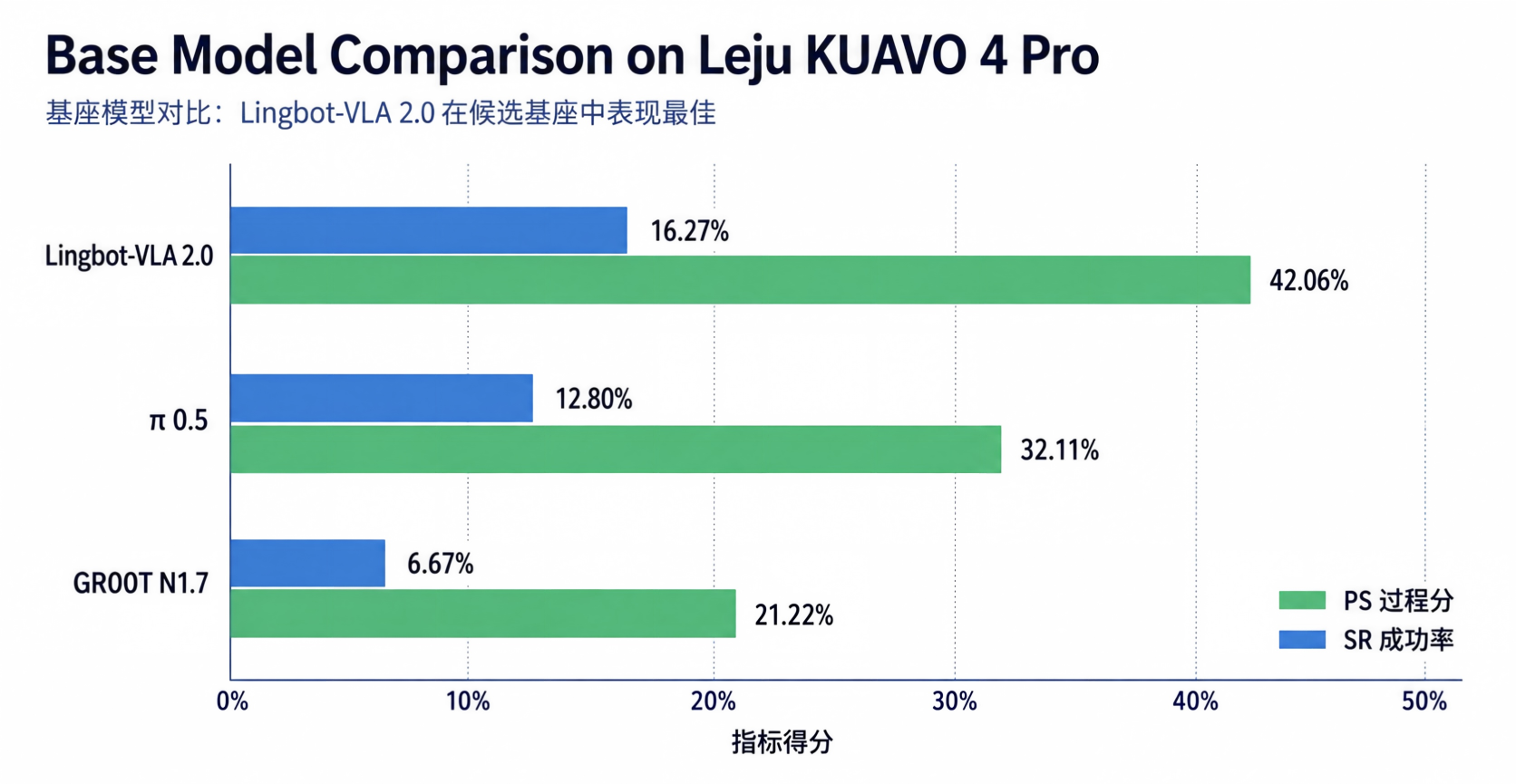

为选择基础模型并评估性能提升效果,Benchmark共设置25项任务,包括20项定制化工业任务和5项来自公共任务集GM100的任务。前者重点检验模型对工业物料、工位及流程的适应能力,后者用于评估模型在公共任务上的迁移与泛化表现。对照模型包括π0.5、GR00T N1.7和Lingbot-VLA 2.0三种通用基模。
图丨25项任务综合评测结果
经Benchmark对比,LingBot-VLA 2.0在参测模型中综合表现最优,因此被选为KUAVO-VLA的能力基座,为其提供更高的通用能力起点。

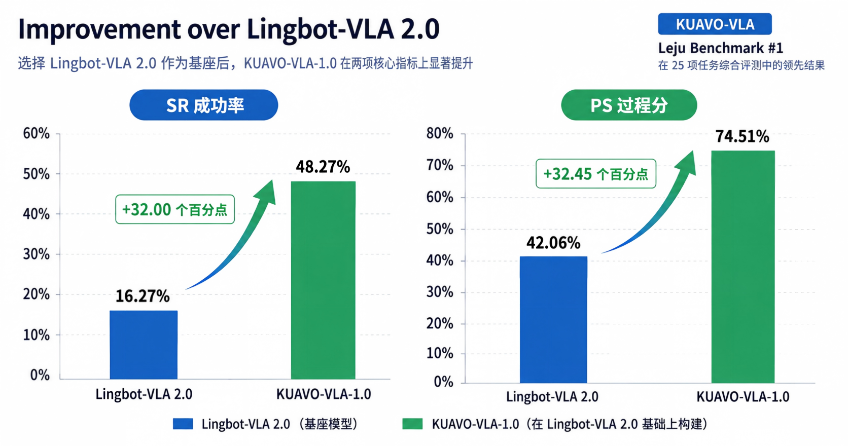

在25项任务的综合评估中,KUAVO-VLA的整体任务成功率为48.27%,过程得分为74.51%;而Lingbot-VLA 2.0的任务成功率为16.27%,过程得分为42.06%。KUAVO-VLA的成功率高出32个百分点,约为后者的2.97倍;过程分高出32.45个百分点,约为后者的1.77倍。这充分证明了垂域训练对模型能力的显著提升。
图丨基于Lingbot-VLA 2.0基座的性能提升

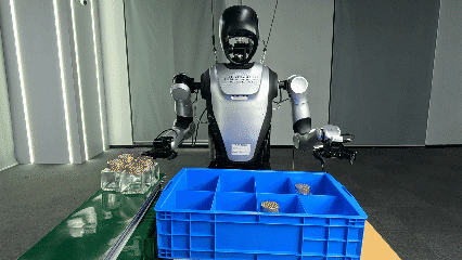

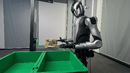

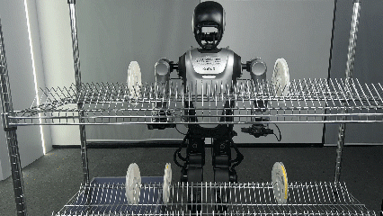

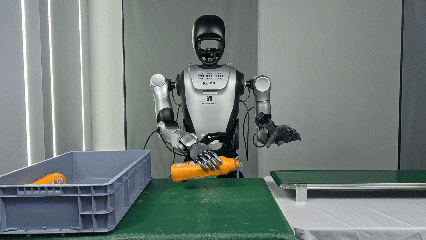

案例1:在20项双臂操作任务中,以流水线开关分拣任务为例,该任务要求模型完成双臂协同抓取、定位与放置等连续操作。KUAVO-VLA利用5小时任务示范数据进行后训练适配,即可在该任务中取得80.00%的成功率。PCB板质检SMT料盘下架
罐装商品上料快消品下料流水线开关分拣图丨20项任务中的5项双臂任务
