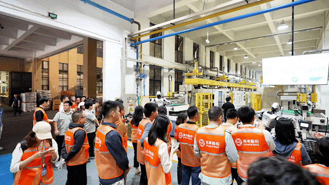

此次发布的汽车行业零部件上料解决方案,已在兆丰机电产线完成常态化部署并稳定运行。
15 台 “夸父” 机器人在狭窄复杂动态环境中,完成 10 余个动作序列,稳定抓取内径 80-120 毫米的小型零件,打通 “预备 - 取料 - 转运 - 上料” 全流程。
目前,上料成功率稳定在 98%,单次上料循环耗时 40 秒以内,适配 15 个工位、10 余种零件,累计运行约 1000 小时,协助生产超 6 万个零部件。

图丨人民日报、央视、新华社等近 30 家媒体参观汽车零部件上料产线
