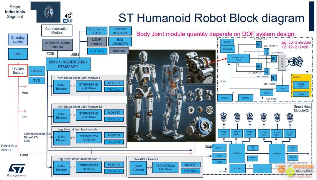

图示1-大联大诠鼎携手ST推出的人形机器人系统级技术布局框架图
随着人形机器人从实验室走向规模化量产,执行器作为决定机器人灵活度、负载能力与动态响应的核心硬件,正面临小型化、高精度、低功耗与高可靠性的多重技术挑战。在此背景下,大联大诠鼎携手ST推出人形机器人执行器全链路方案,涵盖基于STM32的电机控制、MOSFET / 氮化镓(GaN)功率器件、STDRIVE栅极驱动器、STSPIN封装系统级电机驱动器,同时配套通信、惯性测量单元、传感器、以及PMIC芯片和DC/DC转换芯片等,适用于关节驱动、动力控制、信号感知与边缘运算等多个环节,旨在以高集成、易部署、可量产的完整技术生态,助力人形机器人企业加速产品落地与性能跃升。
图示2- 大联大诠鼎携手ST推出的人形机器人产品链路图

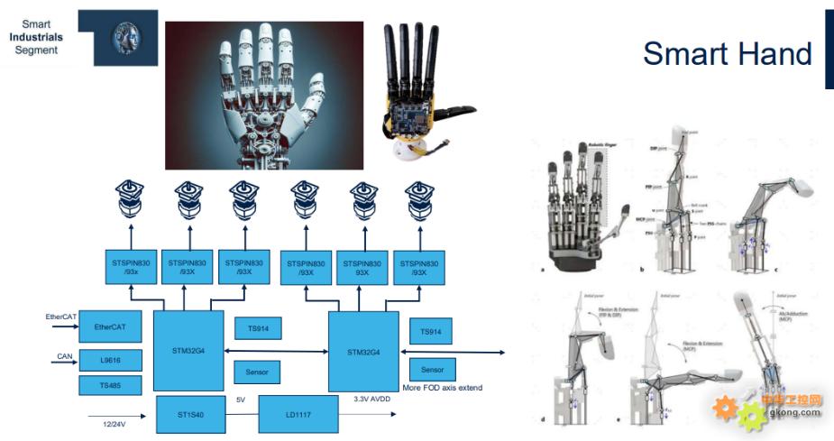

方案采用模块化系统架构,精准覆盖人形机器人三大核心执行场景。在灵巧手与微型精密关节领域,方案搭载STSPIN830/93X系列智能驱动芯片,配备微型化STM32G4 MCU,利用专利共享电流检测技术,可在仅4cm×4.5cm的单模块体积内实现双电机独立FOC矢量控制,达成高精度扭矩输出与极低发热。并且配合X-CUBE-MCSDK专业电机控制软件,客户可快速调校手指关节动作,有效解决微型执行器常见的精度漂移、热累积和动作卡顿问题。
图示3-大联大诠鼎携手ST推出的人形机器人灵巧手模块方案图

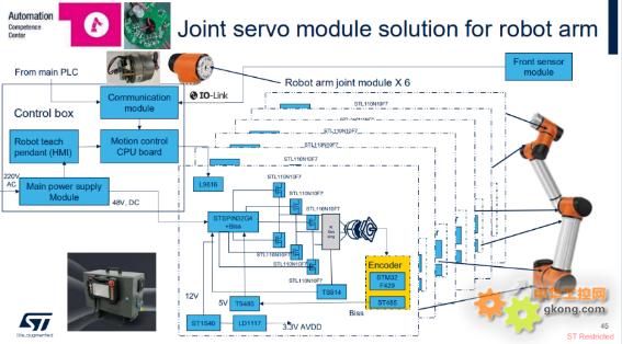

针对手臂、躯干及腿部中大功率关节,方案选用STSPIN32G4高级无刷电机控制器与POWERSTEP01高压智能驱动模块,支持5.5V至75V宽电压范围,最高耐受85V。STSPIN32G4内部集成STM32 MCU,实现驱动与控制一体化设计,可大幅简化外围电路;而POWERSTEP01集成高性能MOSFET,兼具过流、过压、过温多重保护机制,保障机器人走动、转体、负载操作等高强度动作的稳定性与安全性。同时搭配ST氮化镓功率器件,大幅提升功率密度,实现轻量化与高动力输出的双重突破。
图示4-大联大诠鼎携手ST推出的人形机器人机械臂的关节伺服模块方案图
