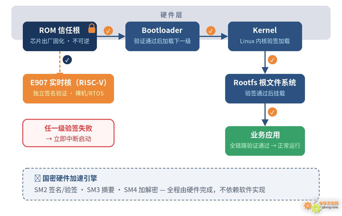

MYC-YT153MX 的安全启动从芯片硬件信任根开始,沿着启动链路逐级验签。下图展示了信任链的传递过程:
图:安全启动信任链传递
  • 芯片信任根,不可逆绑定。T153 内部固化了硬件信任根。在量产阶段,设备厂商将公钥或证书信息烧入芯片安全存储区域,一次性写入、不可逆。芯片从此只认这个信任源——这正是标准要求的"硬件可信根(Root of Trust)"的物理实现。
  • 逐级验签,从 ROM 到 Rootfs。芯片 ROM 代码最先执行,验证 Bootloader 签名;Bootloader 验证 Kernel 签名;Kernel 挂载根文件系统时验证 Rootfs 签名。每一级基于上一级建立的信任关系,任何一级验证失败,启动中断——完整覆盖了标准要求的"从加电启动到应用程序运行的逐级度量与验证"链路。
  • 国密算法硬件加速。T153 内置硬件国密引擎,支持 SM2 签名/验签、SM3 摘要、SM4 加解密。验签由硬件完成,不依赖软件实现,直接满足 GB/T 35732-2025 对"硬件密码模块"的强制要求。客户不需要额外采购国密协处理器芯片。
  • E907 实时核独立保护。T153 是异构双核架构——A7 主核跑 Linux,E907(RISC-V)实时核跑裸机/RTOS。安全启动不仅覆盖 A7 侧的 Linux 启动链路,E907 的启动镜像也经过签名验证。双核各自独立校验,不存在"一个核安全、另一个核裸奔"的缺口。
量产提示:芯片可信根的写入是不可逆操作。建议在开发阶段使用未烧入的芯片做完整功能验证,确认签名流程和密钥方案无误后,再在量产阶段一次性烧入。

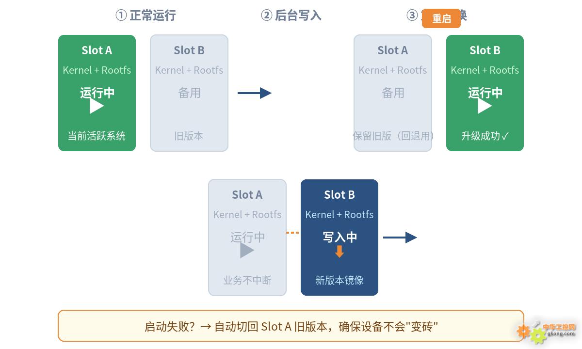

MYC-YT153MX 的 A/B OTA 方案,在 eMMC 中保留两套内核与根文件系统。设备运行其中一套系统时,可以向另一套写入更新,完成后再切换启动分区。下图展示了整个升级过程:
图:A/B OTA 双分区升级流程
一个典型场景
某客户在全国部署了 300 台 DTU,需要升级 IEC 104 协议栈的一个兼容性修复。如果没有 OTA,工程师需要逐台到现场连接调试口烧录——按每台 2 小时人工加差旅算,光是升级成本就接近数万元。
使用 A/B OTA 方案,客户在后台打包签名后的升级文件,通过网络下发到所有设备。升级写入在后台完成,不影响当前运行;最终重启可以安排在一次计划性维护窗口内统一执行。

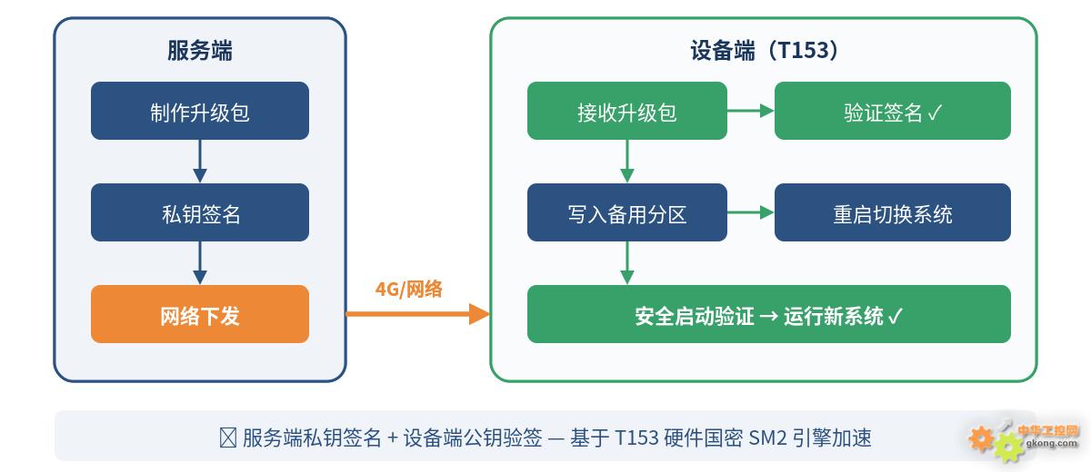

配合安全启动,写入备用分区的镜像同样需要经过签名验证——不只是"能远程更新",还要确保"远程更新的内容来源可信"。两者结合,构成从启动到更新的完整安全闭环。下图展示了升级包从制作到设备端执行的全链路验证过程:
图:签名升级验证全流程
  • 签名验证,来源可信。写入备用分区的镜像必须经过签名验证,配合安全启动形成闭环——不只是"能远程更新",还要确保"远程更新的内容来源可信",满足标准对"双重签名验证"的要求。
  • 升级失败自动回退。在启用故障切换并配置好重启与健康检查策略后,如果新系统连续启动失败,可按设定条件自动切换到另一套可用系统。这正是标准要求的"升级过程支持回滚"的硬件级保障。
  • 业务不中断。升级过程中当前系统继续运行,升级写入与最终重启可以分开安排。升级写入结合生产间隙或维护窗口执行,满足电力终端连续运行的业务要求。
  • 支持多种升级方式。方案支持本地升级(USB)和网络升级,能够适应研发调试、现场维护与远程批量更新等不同需求。配合版本管理机制,可实现"一终端一档案"的软件版本追溯。
补充说明:实际产品应结合业务负载和断电测试确定升级策略,并为双系统预留存储空间。A/B OTA 基于 eMMC 存储,双分区需要占用约两倍的系统分区容量。

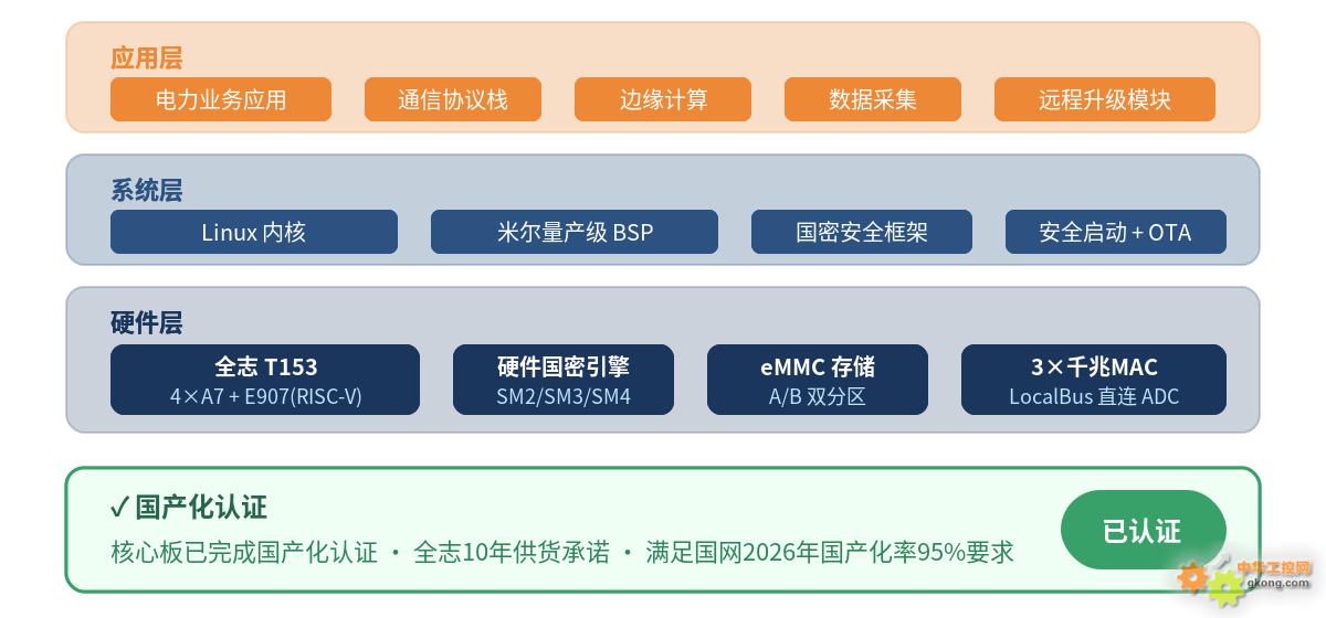

T153 是全志半导体设计的国产 ARM Cortex-A7 处理器。米尔 MYC-YT153MX 核心板基于 T153 实现全国产化设计,已完成国产化认证。下图展示了国产化平台的全景构成:
图:米尔基于T153核心板-全国产化平台架构
维度
T153 方案
对标进口方案
处理器
全志 T153(国产 ARM Cortex-A7)
进口同级工业处理器
核心板认证
已完成国产化认证
国密算法
硬件 SM2/SM3/SM4 引擎
通常需外挂安全芯片
SDK / 工具链
Linux + 米尔量产级 BSP
依赖海外 BSP 生态
长期供货
全志 10 年供货承诺
部分进口型号已逐步减产
除了芯片本身,国产化还意味着软件工具链的自主可控。米尔提供了基于 Linux 的完整 SDK(V1.2.0),包含 Bootloader、Kernel、Rootfs,以及安全启动、OTA 升级、安全存储等功能的配套应用笔记和示例代码。客户的软件开发不需要依赖海外工具链,也不需要从零适配国产芯片的开发环境。
部分进口工业处理器型号正在逐步减产,选择国产平台还有一个现实层面的好处——长期供货的确定性。T153 有全志 10 年供货承诺,降低了产品生命周期中段的断供风险,也契合《关键信息基础设施安全保护条例》对供应链安全的要求。
