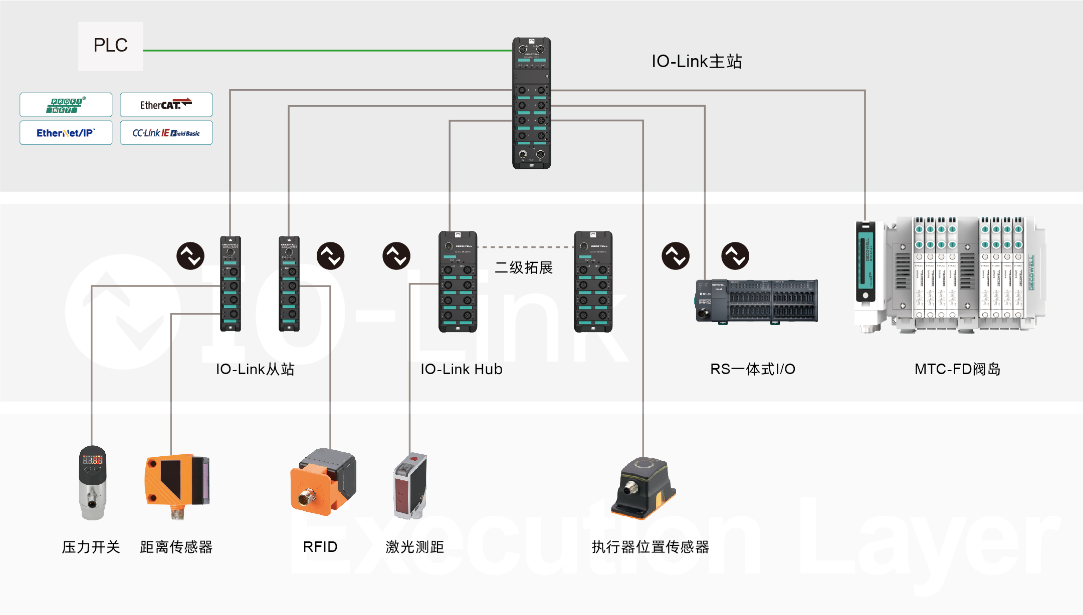

I/O靠近设备后,下一步是让现场信息能够被有效使用。对于频繁换型、需要批量设置参数的设备,IO-Link提供了智能传感器和执行器的接入方式。设备通过点对点连接接入IO-Link主站,再经上层网络与PLC交换数据,参数设置和设备状态也由此进入控制系统。
白皮书以锂电PACK线智能传感接入作配置示例,说明位移、压力等传感器如何由独立配线、逐台设置,转向主站接入和参数下发。设备级诊断可为排查提供断线、短路或状态异常等线索,具体信息取决于所用设备与配置。对运维人员而言,能够先判断异常发生在哪个设备、哪个通道,有助于缩小现场检查范围。

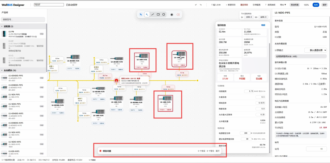

配套的WellBUS Designer设计辅助工具将这些工作放在同一设计流程中:搭建拓扑后,根据线缆长度和负载配置计算电流、压降与节点电压,检查站号重复、地址异常等问题,并生成地址表、物料清单和项目报告。工具目前处于内测阶段,功能以实际版本为准,工博会现场将提供演示与试用交流。

WellBUS Designer界面
白皮书则将点位规划、防护选型、供电设计和方案评估整理为检查表与模板。它为前期评审提供了一套核对顺序,也便于设备商与用户围绕同一份点位和配置讨论方案,减少设计资料与现场实施之间的信息遗漏。
