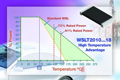

  宾夕法尼亚、MALVERN — 2009 年 1 月 14 日 — Vishay Intertechnology, Inc. (NYSE: VSH)日前推出新型高温 1-W 表面贴装 Power Metal Strip® 电阻,该产品是业界首款可在 –65C 到 +275C 温度范围内工作的 2010 封装尺寸电流感测电阻 --- WSLT2010…18。WSLT2010…18 电阻具有极低的电阻值范围(10-m 到 500-mΩ)、较低的误差(低至 ±0.5%)和低 TCR 值(低至 ±75 ppm/C)。
  WSLT2010…18 的耐高温能力和高额定功率(为标准 WSL 的两倍)使其可用于恶劣、高温环境中的电流感应和脉冲应用,而无须牺牲额定功率或电气性能。设计中可应用 WSLT2010…18 的系统应用范围包括汽车发动机和传动控制、音频电子、气候控制、防抱死制动和工业油气钻探,包括井下测试/测量设备。
  WSLT2010…18采用专有技术制造,具有极低的电阻值。该产品采用全焊构造和低 TCR(小于20 PPM/ºC)的固体金属镍铬合金电阻材料,可提供极低的电感值、极佳的频率响应(高达 50 MHz )和低热 EMF(小于3 μV/ C)。
