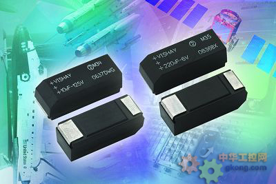

   宾夕法尼亚、MALVERN — 2009 年 4 月 23 日 — 日前,Vishay Intertechnology, Inc.(NYSE 股市代号:VSH)今天宣布,推出两款新型液钽电容器 --- M34和M35,新器件是业界首款采用真正可表面贴装的模压封装产品。
  M34和M35液钽电解芯片电容器集中了所有电解电容器的优点,摒弃了大多数缺点。在相似的电容量和外壳尺寸的情况下,新器件可耐受比其他类型电解电容器更高的纹波电流。此外,M35系列在+85℃温度下可承受3V的反向电压。
  新器件可以使目前使用Vishay的ST-T1(M34)或135D-C/T1(M35)外壳等级的所有航空、军事和航天电源进行优化,可表面贴装,减少整体的PCB组装成本。
  M34系列的容值范围是10μF/125V~120μF/25V,M35系列的容值范围是1.7μF/125V~220μF/6V,器件提供所有业界标准的T1液钽电容规格型号,提供锡铅或100%锡(符合RoHS)的引出端子。
  M34和M35的工作温度范围是-55℃~+85℃,在电压降级的情况下温度最高可达+125℃。在120Hz和+25℃情况下,器件的标准容差为±20%,也可提供±5%和±10%的容差。
  新型可表面贴装的液钽电容器现已可提供样品和批量供货,大宗订货的供货周期大约是20周。
