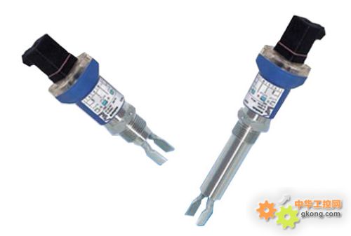

产品名称: 迷你型音叉液位开关
型  号: AMG-MiNi660
价  格:
AMG-MiNi660迷你型音叉液位开关工作原理:
   AMG-MiNi660迷你型音叉液位开关的工作原理是通过安装在音叉基座上的一对压电晶体使音叉在一定共振频率下振动。当音叉与被测介质相接触时,音叉的频率和振幅将改变,这些变化由智能电路来进行检测,处理并将之转换为一个开关信号。
  AMG-MiNi660系列迷你型音叉液位开关几乎适用于所有的液体介质,如具有爆炸性和非爆炸性危险的液体,腐蚀性液体(酸、碱)高粘度液体等,它不受泡沫、涡流、气体的影响。同时也适用于测量能自由流动的中等密度的固体粉末或颗粒。
  AMG-MiNi660系列Mini音叉料位开关(迷你型音叉料位开关)可测多种液物位,具有高/低故障安全限位开关,溢流或空运转保护,泵控制,显示管道内有/无流动等功能。
AMG-MiNi660迷你型音叉液位开关特点:
◆带智能电路的两用物位开关,适用于几乎所有液体
◆多种输出形式:2线制AC,2线制DC;3线制PNP/NPN型晶体管
◆多达2个SPDT大功率继电器
◆标准抛光电极
◆CENELEC EEx ia本安型认证
◆带ECTFE(HALAR®)涂层的法兰型和食品卫生型
◆通过高频激励,实现极优异的抗噪声干扰能力
◆固定安装设备,安装简单免维护
◆开关的工作与液体的电导率、介电常数、粘度、压力和温度无关
◆不同探头长度可适应各种密度的介质
◆探头长度可达4m
功 能
◆高低报警可选择
◆延时时间可选择
◆灵敏度设置
应 用
◆短音叉式应用
   AMG-MiNi660音叉料位开关(迷你型音叉料位开关)适用于对密度较大的固体、复杂的液体介质(如带有轻度至中度涂层,易起泡液体/浆体,腐蚀性、高粘度液体、污水等)的液位测量。也可应用于检测自由流动的中等密度的固体粉末或颗粒。
◆ 长音叉式应用
   AMG-MiNi660音叉料位开关(迷你型音叉料位开关)适用于密度较小的粉体料位测量,能广泛应用于环保除尘,电厂粉煤灰等密度很小的物位测量。
AMG-MiNi660音叉开关技术参数:
◆     功耗:1W
◆     震动频率:200Hz
◆     输出:NPN型、晶体管输出、最大30V、100Ma
       (过压和过流有可能烧坏)
◆     材质:316不锈钢
◆     防护等级:IP68
◆     最大压力:1MPa
◆     密度:液体:≥0.8g/cm3
         粉体:≥0.2g/cm3
◆     工作温度:-10…+85℃
◆     储存温度:-25…+125℃
◆     过程连接:MF202L:1“
                 MF202S:1 1/2“
◆供电:DC12…24V(最小DC9V…DC30V)
关 键 词: AMG-MiNi66 音叉开关 音叉料位计
