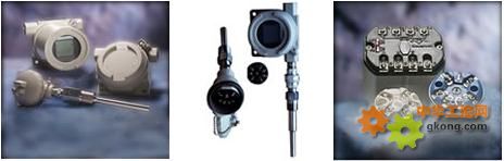

     霍尼韦尔STT 3000 智能温度变送器满足各种温度测量需要。有3个产品系列 -STT350, STT250和STT150-STT 3000组合能够满足几乎任何应用的性能价格比要求。霍尼韦尔的温度测量顶级产品系列Lifetime变送器具有出众的可靠性,准确性,稳定性以及工业界的最佳质保。
产品描述
STT 150 :
·超小尺寸,直径1.73”(44mm),高0.89”(22.5mm),可以安装在最小的DIN B型接线盒中。
·变送器的数据库中有十多种最常用的温度传感器曲线。
·用PC机通过快速RS232组态
·通过利用标准PC工具的自定制特性,为已知的传感器组态
·使用先进诊断技术,判定传感器的断路/短路, 并为故障设定上限或下限保护
·具独一无二的其原始工厂标定的数据保存在内存中,允许用户从PC机中打印出原标定数据
STT 250:
• 多协议输出:DE,HART,模拟
• 通用热电偶或热电欧
• 故障时上限或下限保护
• 传感器头的直接装配取消了分离的机架
• 感器头的直接装配降低了安装和接线成本
• 小尺寸便于替换
• 对于传感器故障和无效信号即时报警
• 在线诊断和远程组态
STT 350:
• 输入温度毫伏或电阻信号,输出成线性信号
• 内部或外部冷端补偿
• 因结构紧凑和灵活,易于安装和维护
• 如有要求,可与热电偶或热电欧预先组装在一起并预先组态
• 提供‘真的’更准确的温差测量
• 4线制RTD容量提供更安全的应用
• 4-20mA的信号回路使替换更加容易
• 在线诊断和远程诊断信息节省了时间,并避免了派遣人员到现场仪表
• 热电欧断路时报警的发生确保操作的完整
• 硬件写保护使组态的完整得到保护
• 冗余热电欧和热电偶的输入立即报告故障
• 多协议输出:DE,FF现场总线,模拟
