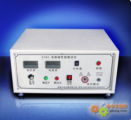

产品名称: 安全帽防静电测试仪yi
型  号: A704
安全帽电绝缘性能试验仪仪器用途
用于测试安全帽对电的绝缘性能。
安全帽电绝缘性能试验仪仪器主要技术参数
1、电流表示值误差±1%
2、电压表示值误差±1%
3、计时器示值误差±1%
4、探头直径4mm,顶端为半球形。
5、能在1min内电压增加至1200V±25V,保持15s。
6、调压器:量程1500V
安全帽电绝缘性能试验仪仪器特征
1、优质不锈钢储水槽。
2、LED数字显示电流、电压值。
安全帽电绝缘性能试验仪符合标准
GB/T 2812-2006《安全帽测试方法》      GB/T 2811-2007《安全帽》
