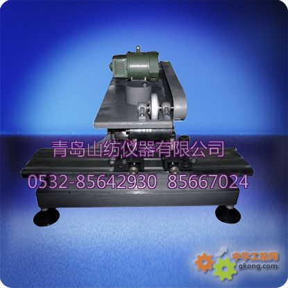

产品名称: 托辊旋转阻力试验台
型  号: ma601
MA601 托辊旋转阻力试验台
一、仪器用途
测试托辊的旋转阻力的试验。
先将托辊以1450r/min的速度连续跑合15min,完成后将托辊放置在20—25℃的环境温度下2h,再将其置于支承辊上,在托辊的一段安装力臂杆,力臂杆的另一端置于旋转阻力仪上,放下摩擦轮,使托辊承受250N的压力,启动电机,待托辊外圆线速度稳定为2.0m/s时,开始计时,60s后,记录转转阻力仪数值,取最大值,并计算出旋转阻力。
二、仪器指标
1、测量范围:托辊直径(mm):Φ89、Φ108、Φ133、Φ159、Ф245
2、测量范围:托辊长度(mm):180~750mm
3、供电电源:50±1HZ  220V±10%
三、托辊旋转阻力试验台符合标准
符合MT821-2006《煤矿用带式输送机用托辊 技术要求》
GB/T10595-2009《带式输送机》
关 键 词: 托辊旋转 旋转试验台 托辊旋转试验,
