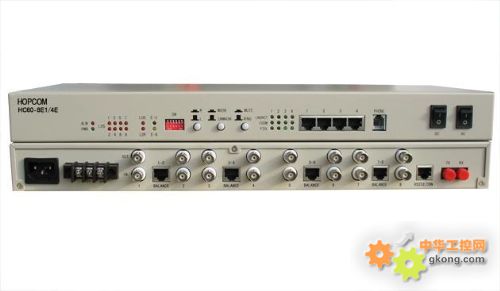

产品名称: 16路电话光端机
型  号: L T
价  格:
FXS
    ◇ 振铃电压: 75V
    ◇ 振铃频率: 25HZ
◆ FXO
    ◇ 二线输入阻抗: 600Ω(摘机)
    ◇ 回损: 40 db
    ◇ 振铃检测电压: 35V
◆ 参数
    ◇ 振铃检测频率: 17HZ-60HZ
    ◇ 二线输入阻抗: 600Ω(摘机)
    ◇ 回损: 40 db
◆ 工作条件
    ◇ 输入电压: AC220V;AC 110V ;DC –48V;DC +24V
    ◇ 功耗: ≤5W
◆ 备注
    ◇ 语音接口:话路特性符合《邮电部电话交换设备总技术规范》
    ◇ 用户线环路电阻:小于3KΩ(包括话机)
    ◇ 馈电电压:48V;馈电电流:20~50mA;铃流:AC90正负15V
    ◇ 工作电压范围:36V~72V,无极性要求, 或AC220V
◆ 光接口参数
    ◇ 光波长:850nm/1310nm 多模光口 , 1310nm/1550nm单模光口
    ◇ 光接口:SC/FC
    ◇ 收发合一模块:>-6dBm
    ◇ 光接收器接收灵敏度<-36(BER<10 ):
    ◇ 接收动态范围:>-30dB
    ◇ 传输距离:多模2公里,单模40公里,单模60公里,单模120公里
    ◇ 抖动特性:满足G.742和G.832标准
◆ E1接口特性
    ◇ 接口码型:HDB3码
    ◇ 线路速率:2.048Mbp/s±50ppm
    ◇ 接口标准:ITU-T G .703
    ◇ 接口阻抗:75Ω/不平衡,120Ω/平衡式可选
    ◇ 接口特性:支持机架式结构(19英寸,6u高度)可达24个方向
