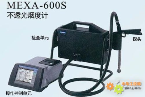

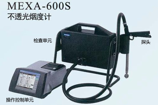

产品名称: 不透光烟度计HORIBA MEXA-600S
型  号: HORIBA MEXA-600S
消光式烟度计,可更精确的测量柴油机排气中的低浓度烟气
HORIBAMEXA-600S不透光烟度计是测量柴油机排烟的最佳选择。为了解决客户及柴油机制造厂商关于排烟是否符合ISO 11614国际标准的担忧,HORIBA专门研制开发了MEXA-600S来应对用户需求。MEXA-600S 采用不透光原理,进一步提高了测量精度和稳定性,从而实现了远胜于为保护地球提高了最可靠的解决方案!
遥控操作
通过使用遥控器,可在测试车辆司机座上进行操作,而加速开/关定时显示则能确保测量过程简单可靠。
油温和发动机速度测量
可将选配的油温和发动机速度传感器连接至烟度计,测量数据可与排烟浓度同时显示。
高可靠性
MEXA-600S利用消光原理测量柴油机排烟的不透光度。将一部分派遣铜鼓样气管,在其中进行光吸收测量。通过使用滤光器的简易校准核查功能,确保了高再现性。
多种数据输入/输出
除了标准LCD显示屏和内置打印机外,MEXA-600S还配备RS-232C主控连接功能,便于进行测量结果的存取及处理。
专用内置打印机
可通过操作控制单元的内置打印机打印测试结果,并通过主控计算机进行数据管理。
适用范围:
   适用于环保部门、机动车制造厂、柴油机厂、汽车维修企业、公安检测站、交通检测站
以及科研部门等对车辆出厂、车辆维修、机动车审验、路检和科研等柴油机及柴油车排烟度的测定。
规格
用途
测量柴油发动机排烟
测量原理
不透光法(部分流取样)
测量范围
不透光度(N) 0.00%~99.9%
光吸收系数(K)0.000m-1~9.999m-1
主控通信连接
RS-232C[标准]
打印机
内置打印机[标准]
电源
100/115/230V AC50/60Hz (电源线)
功率要求
220VA
外形尺寸
检测单元:4722(宽)x258(厚)x395(高)mm  [含机架]
重量
检测单元:约6.5kg[含机架]
样气探头
专用探头(L=2.5mI.D.=10m
