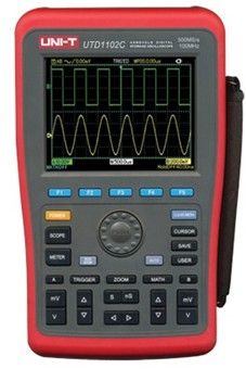

技术参数
示波器部分
特征
UTD1102C
带宽
100MHz
上升时间
≤3.5ns
采样率范围
实时:500MS/s
等效:25GS/s
垂直偏转系数
5mV~50V/div
记录长度(最大值)
2×512 k
扫描时基
5ns~50s/div
触发类型
边沿,脉宽,视频,交替
波形参数自动测量
27种
硬件频率计
6位触发频率计
接口
USB HOST
数学值
加,减,乘,除,FFT
界面显示
彩色,LCD,320×240,可选彩色或单色显示方式
供电方式
本机电池供电或外界直流适配器供电
电池供电
3小时
附加功能
数字万用表,独特的一键屏幕拷贝功能
万用表部分
电阻测量
量程:600Ω、6KΩ、60KΩ、600KΩ、6MΩ、60MΩ :±(1.5%+5个量化字)。精确度:600Ω、6MΩ、60MΩ :±(1.2%+5个量化字)
直流电压测量
量程:600mV、6V、60V、600V、1000V 。精确度:±(1.2%+5个量化字)
 交流电压测量
(45Hz︿300Hz)
量程:600mV、6V、60V、600V、700V 精确度:±(1.2%+5个量化字)。频率<200Hz, ±(1.5%+5个量化字)频率≥200Hz
直流电流测量
量程:6mA、60mA、600mA、6A。精确度:60mA-600mA ±(1.2%+5个量化字) 6A ±(1.5%+5个量化字)
交流电流测量
量程:6mA、60mA、600mA、6A。精确度(典型的50Hz)60mA-600mA ±(2%+5个量化字) 6A ±(2.5%+5个量化字)
电容测量测量
量程:6nF、60nF、600nF、6uF、60uF、600uF、6mF。精确度:6nF、6mF ±(5%+10个量化字)其它:±(4%+5个量化字)
通断测试
二极管测试
趋势图功能
测量模式
手动/自动
最大显示位数
5999
一般特征
电源
内置可充电锂电池:7.4V  4400mAh
外置直流适配器:100-240V  50/60Hz  1.5A
LCD尺寸
对角145mm (5.7英寸)
机身颜色
红色+灰色
机身重量
1.8Kg
机身尺寸
268×168×60 mm
配件
无源探头二根(1:1,10:1可切换),电流电压转换模块二只(UT-M03,UT-M04),电源线,直流适配器、万用表笔
标准包装
工具箱+彩盒,说明书
标准包装数量
4台
标准包装尺寸
465×460×380 mm
标准包装毛重
23.2Kg(大约)
