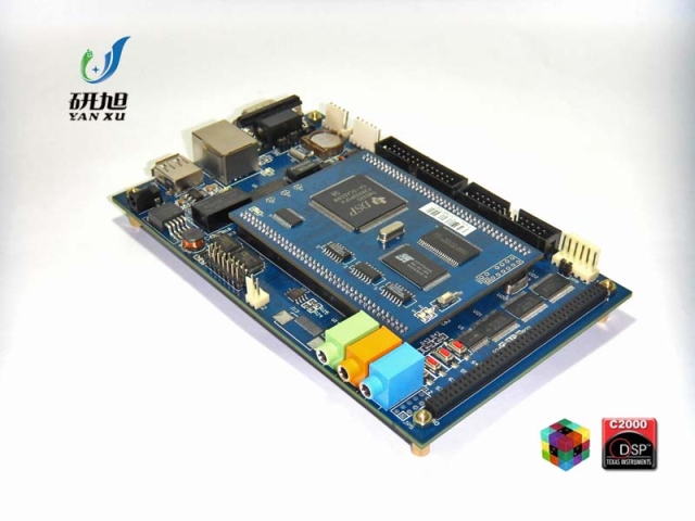

       YXDSP—F28335开发板是南京研旭电气科技有限公司针对高校、研究所和中小企业小批量设计的需求而研发的。该开发板可以满足基于所有F28335 开发时的所有应用。YXDSP—F28335开发套件功能强大,代码丰富,方便使用。在国内,我们的产品已经成为众多的国家级科研院所、大学、国家重点实 验室、电力、通讯、工业、医疗类公司指定的开发工具。
      TMS320F28335型数字信号处理器TI公司的一款TMS320C28X系列浮点DSP控制器。与以往的定点DSP相比,该器件的精度高,成本低, 功耗小,性能高,外设集成度高,数据以及程序存储量大,A/D转换更精确快速等。
      TMS320F28335具有150MHz的高速处理能力,具备32位浮 点处理单元,6个DMA通道支持ADC、McBSP和EMIF有多达18路的PWM输出,其中有6路为TI特有的更高精度的PWM输出 (HRPWM),12位16通道ADC。得益于其浮点运算单元,用户可快速编写控制算法而无需在处理小数操作上耗费过多的时间和精力,从而简化软件开发, 缩短开发周期,降低开发成本。

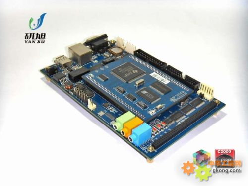

YXDSP-F28335至尊板A
      采用六层核心板与底层的分拆形式,在听取广大DSP工程师意见的基础上,以保证DSP能稳定独立运行,外设资源充分扩展为原则,优化结构设计,注重EMC处理,无论在设计还是工艺上,均用心完成。YXDSP-F28335为您提供了丰富的二次开发接口,能够为您的设计节约成本和时间。
       F2833X在保持150MHZ时钟速率不变的情况下,新型F2833x浮点控制器与TI前代领先数字信号控制器相比,性能平均提高50%。与作用相当的32位定点技术相比,快速傅立叶转化(FFT)等复杂计算算法采用新技术后性能提升了一倍之多。

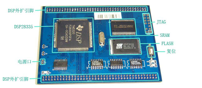

核心板
六层板的工艺确保着上乘的质量——是您代工、OEM的最佳选择。
独具匠心的全接口引出的核心板设计,免除您自己制版设计的烦恼。
丰富的例程让您方便上手,进入DSP高端研发领域。
最小系统版,可独立运行。
核心板资源
六层板设计,关注EMC,信号稳定可靠。
高性能的32位浮点中央处理器TMS320F28335。
时钟频率150MHz,时钟周期6.67ns
低功耗设计,核心电压1.9V,I/0 口电压3.3V
片内:RAM  34K×16位,Flash  256K×16位。
外扩:RAM  256K×16位,FLASH  512K×16位。
     兼容+3.3v与+5V电源接口。
     最小系统版,2*80引脚接口,便于二次开发。
     附带20个代码测试例程。
    多接口设计,适用于电机控制,电力设备控制及工业控制等。

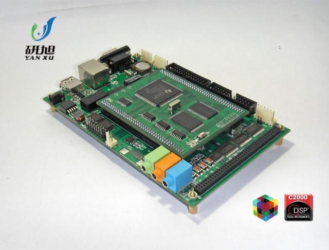

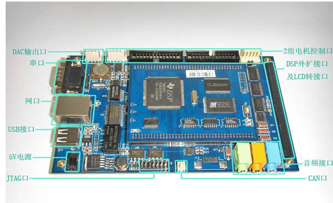

底板资源
JTAG接口:DSP仿真器连接接口,可进行在线仿真和烧写程序。
SCI接口:两路232接口,可以与上位机进行串行通信。
PWM接口:18PWM(其中6路高精度HPWM),方便电机控制。
CAP接口:6路CAP捕捉口(和6路正交编码脉冲引脚公用)。
USB接口:1路高速HOST USB2.0接口,可以外挂移动硬盘实现海量存储。
以太网:1路以太网接口,可以与计算机或HUB连接,进行通信。
LCD:液晶LCD显示接口。(支持串口和并口)。
CAN:1路CAN2.0接口,用于CAN总线组网。
DAC输出口:4路DAC输出接口,12位精度,输出电压范围:-10V—+10V。
ADC输入接口:16路AD输入接口,12位精度,输入电压范围:0—3V。
音频接口:3路Aduio接口,提供录音、播音功能
电机控制接口:两组电机控制接口,每组可以控制一台3相电机。
DSP外扩接口:20位地址线和16位数据线及其他。
电源接口:本板的供电电源为5V。
控制接口引脚全经过驱动芯片,驱动能力强。
8个发光二极管,可用于调试程序和监测等。
一个X1226实时时钟和2KB的I2C  EEPROM。
手动复位按钮,方便用户复位操作。

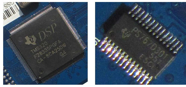

DSP芯片和电源芯片
      TMS320F28335 DSP具有150MHz的高速处理能力,具备32位浮点处理单元,6个DMA通道支持ADC、McBSP和EMIF,有多达18路的PWM输出,其中有6路为TI特有的更高精度的PWM输出(HRPWM),12位16通道ADC。与前代DSC相比,平均性能提升50%,并与定点C28x控制器软件兼容,从而简化软件开发,缩短开发周期,降低开发成本。
      鉴于TMS320F28335是浮点型DSP、功耗大的特点,选用TPS767D301非线性电源芯片,其优点就是功率大,驱动负载能力强。5V电压输入,3.3V和1.9V同时产生。3.3V供给IO、1.9V供给核。

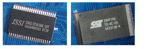

SRAM芯片和FLASH芯片
SRAM: DSP片外扩展 256K * 16位 (基本配置) 最大可扩展到 512K * 16
FLASH:DSP片外外扩 1M* 16位 (基本配置) 最大可扩展到 1M * 16位

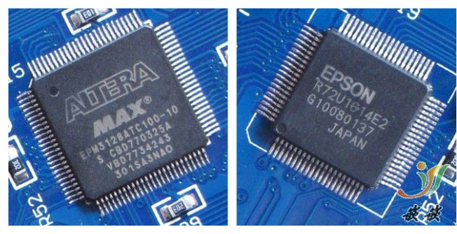

      MAX3128A 系列是Altera 公司99年推出的3.3v低价格EEPOM工艺PLD,是满足大批量,成本敏感性应用的非易失性和即用性CPLD理想的解决方案,是ALTERA 公司销量最大的产品,属于主流器件。MAX 3128A 器件支持在系统可编程能力(ISP),能够轻松地实现现场重配置。每个MAX 3128A 宏单元都可以独立地配置成顺序或组合逻辑操作。
      S1R72U16是一个带LSI存储的USB主机控制器,支持USB2.0的兼容高速模式和IDE模式。它可以很容易添加ATA / ATAPI的驱动和CF驱动程序的USB2.0高速的USB存储功能,S1R72U16系统能够支持很多类似USB存储类的USB存储器。

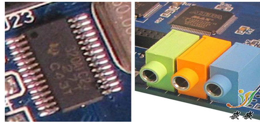

音频编解码器及音频接口
      音频编解码器:TLV320AIC23是TI公司推出的一款高性能立体声音频编解码器,内置耳机输出放大器,支持mic和line in二选一的输入方式。输入和输出都具有可编程的增益调节功能。TLV320AIC23的模/数转换器(ADC)和数,模转换器(DAC)集成在芯片内部.采用先进的Σ一△过采样技术.可以在8kHz至96kHz的采样率下提供16bit、20bit、24bit和32bit的采样数据。ADC和DAC的输出信噪比分别可达90dB和100dB。同时。TLV320AIC23还具有很低的功耗(回放模式为23mW。节电模式为15μw)。上述优点使得TLV320AIC23成为一款非常理想的音频编解码器,与TI的DSP系列相配合更是相得益彰。
      话筒接口(MIC):提供麦克风偏压,通常是 3/4AVDD。
      耳机接口(PHONE):AIC23内部包含耳机驱动放大电路,可以直接驱动16Ω或32Ω耳机而不需要外部驱动。
      音频输入(LINEIN):有音频LINEIN输入口,其输入电平满足CD播放器输出的2Vrms

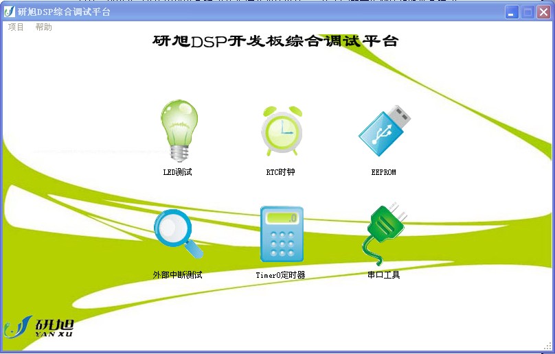

      为了广大新手在首次接触到研旭DSP开发板能够方便简单快捷的熟悉和判断开发板的好坏,研旭公司开发出研旭DSP开发板综合调试平台,方便大家的首次测试和熟悉DSP开发板。
      研旭DSP开发板综合调试平台分为两部分,第一部分是基于windows平台的上位机软件,第二部分是DSP开发板上的下位机软件(在出厂时已经将程序烧到开发板当中),综合调试平台可以实现开发板各个功能模块的调试。
研旭DSP开发板综合测试软件调试步骤
第一步:用交叉串口线连接PC机到开发板上,图
第二步:将开发板连接到电源适配器,图

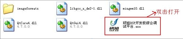

第三步:双击研旭DSP开发板综合调试软件打开,就可以依次进行测试了。
研旭DSP开发板综合测试软件使用说明
      经过上面的三步,我们可以看到研旭DSP开发板综合测试平台的主界面:
      这个界面有6个按钮,分别为LED测试RTC时钟测试EEPROM测试外部中断测试Timer0定时器测试以及串口工具。分别单击不同的按钮就可以实现不同的功能。

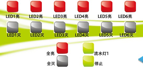

LED测试
      1.单击LED测试按钮,进入LED测试界面,如下图所示
      2.连接方式参数设置(暂不支持TCP/IP连接设置)
     3. 我们可以看到连接到开发板方式选择和设置,如下图所示,我们可以通过串口和TCP/IP方式来连接到开发板(V1.0本暂不支持TCP/IP方式连接)。设置按钮可以对连接的参数进行设置,例如串口号,波特率,停止位等等。
选择串口连接,单击设置按钮,进入串口设置界面,
      在这里可以设置串口连接的参数,一般我们采用默认的方式,因为DSP开发板默认的波特率:9600,数据位:8位,校验位:无,停止位:1。单击确定完成串口设置,返回LED测试界面。
功能测试
      在连接到开发板之后就可以进行功能测试了,LED测试功能按钮如下图所示,可以进行单独控制各个LED亮灭,也可以进行简单的流水灯控制。

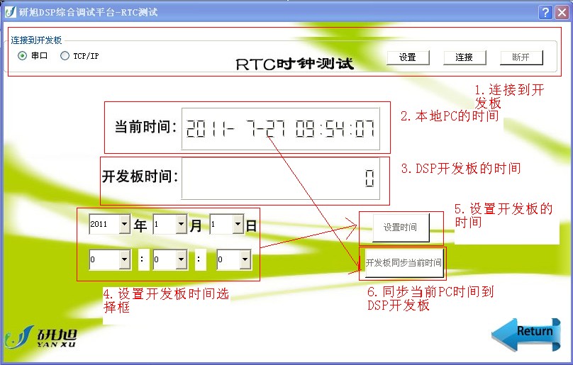

RTC实时时钟测试
点击RTC时钟按钮,进入实时时钟测试界面,选择连接方式和设置连接参数,步骤同上。
当前时间是现实当前PC的时间
当连接成功后,开发板时间就会显示DSP上的时间
设置开发板时间选择框是设置开发板的时间设置框,可以在上面进行时间的修改,修改你想要的时间
开发板同步当前时间,这个功能按键可以将DSP开发板同步到当前的PC时间。

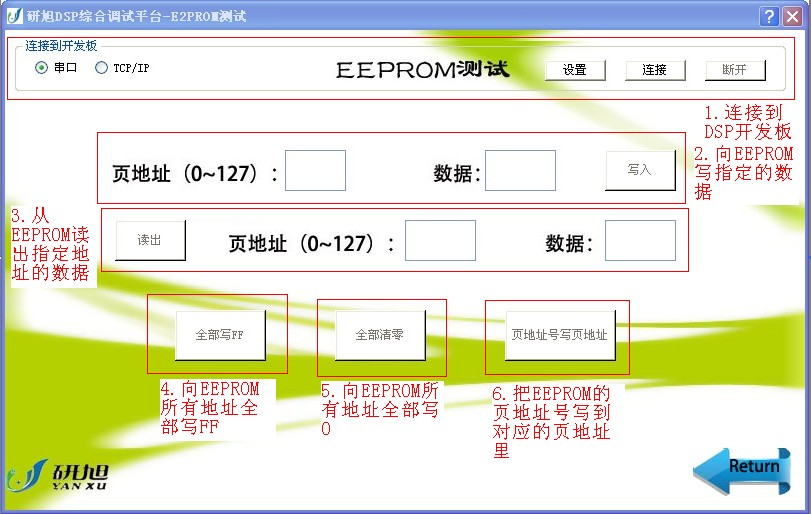

EEPROM测试
在主界面点击EEPROM按钮进入到EEPROM测试界面,首先选择连接方式和连接参数设置同LED步骤相同;
向EEPROM指定的页地址写指定的数据;
从EEPROM指定的页地址读出数据并显示;
EEPROM所有的存储单元全部置FF;
EEPROM素有的存储单元全部置0;
把EEPROM每个页地址号写入到相应的页地址单元中。

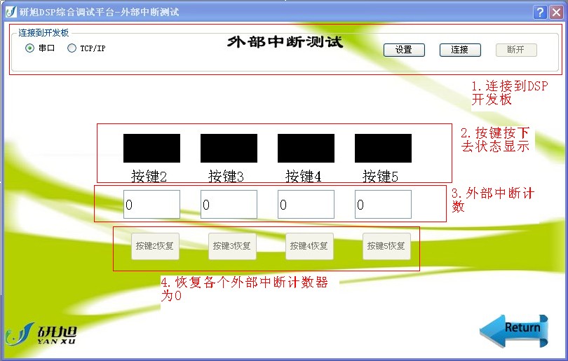

外部中断测试
在主界面点击外部中断测试按钮进入外部中断测试界面,首先根据前面介绍的方法进行设置连接方式和参数进行连接;
当有外部中断按键按下,相应的标签会在黑红间来回切换;
外部中断计数器,每当相应的中断触发中断,相应的计数器就会加1;
清零各个计数器。

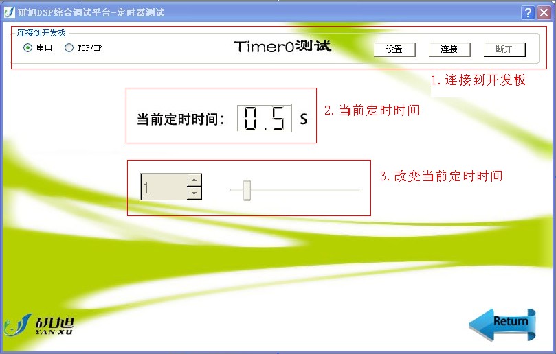

Timer0定时器测试
同LED连接步骤,选定合适的连接方式和连接参数;
当前定时时间,当前定时时间就是DSP的timer0的定时时长;
设置DSP的timer0的定时时长,左右拉动滑块来改变当前的定时时长。

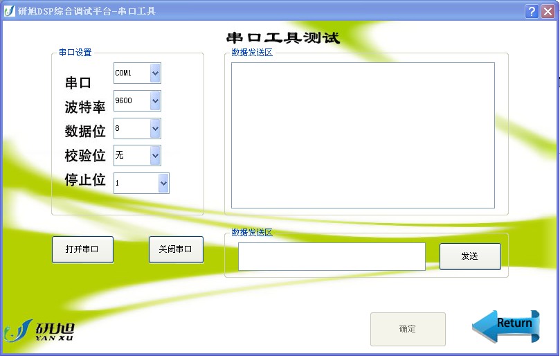

串口工具
串口工具可以对DSP开发板的串口进行调试。

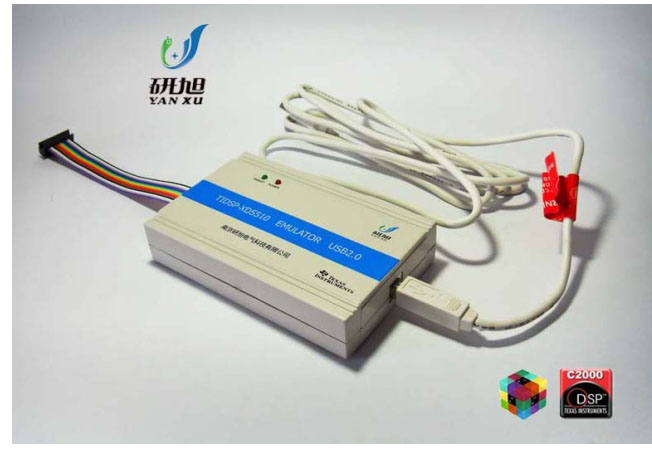

      凡是购买YXDSP—F28335A至尊套餐的用户,同时会配置我公司自主研发的XDS510仿真器一个,方便用户开发。YXDSP—XDS510  USB2.0仿真器是研旭精心打造的TI DSP仿真器。
支持TI  CSS最新版
支持TI几乎全系列DSP芯片的硬件仿真,包括TMS320C2000、C5000全系列芯片以及C6000、C3X及OMAP等部分芯片。
设计考虑周全,克服了目标板掉电后造成的死机等问题。

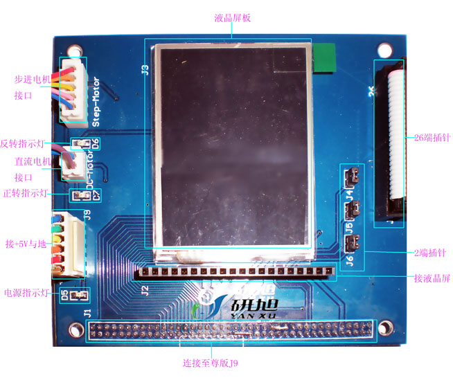

多功能扩展板
液晶屏板介绍
J1:80端插针,连接至尊版J9,控制液晶屏显示
J2:20端插座,接12864液晶屏
J4、J5、J6:2端插针,若使用跳帽短接,选择控制彩屏显示;不使用跳帽短接,选择控制12864显示
J8:5端插针,步进电机接口
J9:6端插针,1、6脚分别接+5V与地,为液晶屏板提供+5V
J10:2端插针,直流电机接口
JP1:26端插针,有6路GPIO端口,可以复用PWM功能。4路控制步进电机,2路控制直流电机
强大的功能
可实现触摸功能
可接一块2.4寸16色真彩的TFT液晶屏(240×320)
也可接一块12864单色液晶屏
可实现彩屏与单色屏控制之间的切换
可使用GPIO模拟或者PWM功能实现对直流电机和步进电机的控制
可在液晶屏上显示步进电机的步进值,转动方向,转速等
直流电机可以显示转动方向
直流电机可实现正转与反转功能
可使用PWM实现对直流电机的调速
步进电机驱动为四相八拍,可实现五级步进
5伏电源供电
操作灵活,使用者有很大的发挥余地
多功能扩展板                      ¥10
多功能扩展+小电机             ¥30
2.4寸触摸彩屏                     ¥50
12864液晶屏                       ¥65
买12864液晶屏和2.4寸触摸彩屏送多功能扩展板!
实用板与至尊板的区别
资源方面:至尊版和实用版采用的核心板是相同的。至尊底板较实用底板外扩资源比较丰富。主要包括高精度DA转换、USB2.0接口、以太网以及管脚驱动电路等等。其中高精度DA是比较突出的一部分,包含了隔离电源、基准电压以及4路12位DA芯片。
EMC方面:至尊版是四层板,实用版是两层板。EMC方面,至尊底板要优良一些,且已经经过了EMC验证。
性价比方面:实用版的性价比较高,且在不需要DA、以太网及USB等资源的情况下,其他功能与至尊版一致。
应用方面:至尊版多应用于对参数、对精度要求较高的环境中,实用版多用于教学、实践的实验中。
