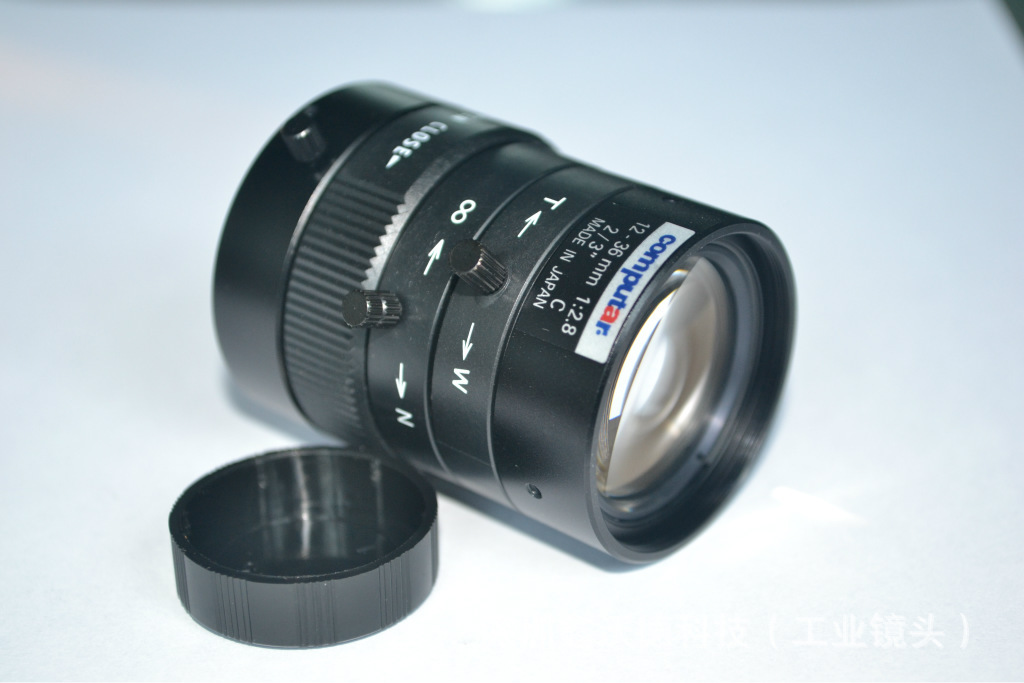

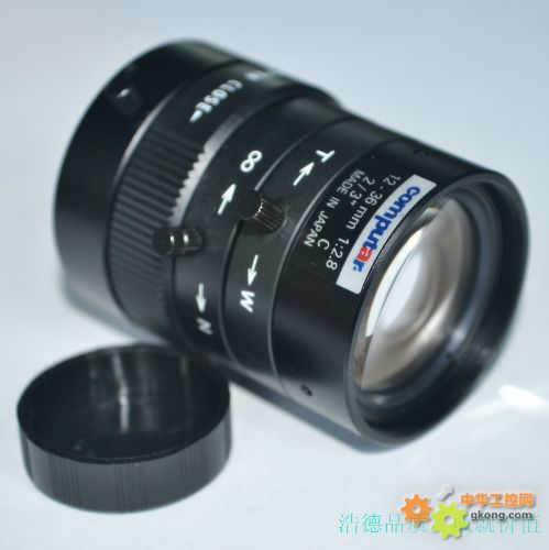

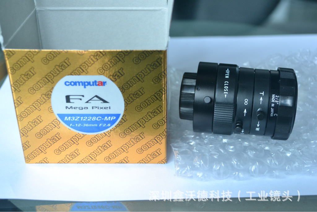

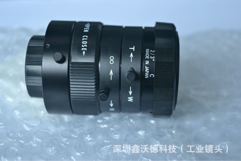

产品名称: M3Z12228C-MP,computar镜头
型  号: M3Z12228C-MP
功能特点:
为自动工业化有效调节距离:f=12-36mm 为调焦、聚焦和光圈锁定调节螺钉
技术规格
M3Z1228C-MP
焦距 12-36mm
镜头直径与焦距之比的最大值 1:2.8
图象最大尺寸 8.8mm×6.6mm(φ11mm)
工作范围 光圈 F2.8-F16C
焦点 0.2m-Inf(Tele)
0.05m-Inf(Wide)
控制 光圈 手动
焦点 手动
对象大小 12mm 4.0(H)cm×3.0(V)cm 1/2"
36mm 4.8(H)cm×3.6(V)cm 1/2"
视角 D 2/3" 50.4°-16.8° 1/2" 37.5°-12.5°
H 41.0°-13.6° 30.1°-10°
V 31.2°-10.4° 22.8°-7.6°
工作温度 -20℃-+50℃
有效孔径 Front Φ27.2mm
Rear Φ12.1mm
后焦距 Tele 13.5mm
Wide 14.7mm
变形率 Tele 2/3" +3.5%(y=5.5) 1/2" +1.7%(y=4.0)
Wide -2.6%(y=5.5) -1.9%(y=4.0)
凸缘衬圈长度 17.526mm
固定架 C固定架
滤镜尺寸 M30.5 P=0.5mm
大小 Φ41.6mm×53mm
重量 105g
