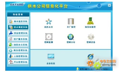

水厂调度系统软件平台是一个综合的供水信息化管理平台,可以将自来水公司管辖下的取水泵站、水源井、自来水厂、加压泵站、供水管网等重要供水单元纳入全方位的监控和管理。
借助水厂调度系统,供水调度中心可远程监测各供水单元的实时生产数据和设备运行参数;可远程查看重要生产部位的监控视频或监控照片;可远程管理水泵、阀门等供水设备。
水厂调度系统软件平台的总体建设目标是实现工艺流程透明化、生产数据公开化和重要环节可视化,为供水工作的科学调度和安全生产提供可靠保障。

水厂调度系统软件平台采用B/S或B/S+C/S结构设计,软件在调度中心服务器上运行,管理人员通过自来水公司局域网浏览并进行相应操作,水厂调度系统主要功能如下:
1、系统管理
◆ 权限管理:
系统管理员可根据部门、职位、工种等,对不同的普通管理人员授予不同的使用权限;普通管理人员只能进行权限内的查询、控制等操作。
◆ 测点信息管理:
可添加、修改、删除测点,并可建立各测点的设备档案,如:水表名称、水表型号、水表口径、安装时间、通信类型、GPRS卡号等。
◆ 地图展示:
1)主界面以当地地图或供水管网图为背景,显示所有监测点的位置及主要监测数据。
2)可以通过鼠标拖动编辑监测点的位置。
3)当鼠标置于监测点上时显示详细的测点信息和实时监测数
