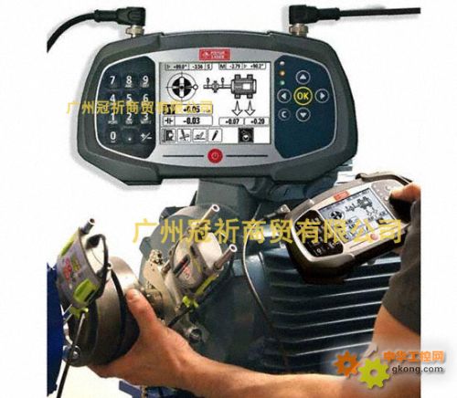

Fixturlaser GO Basic 激光对中仪显示实时数据,并提供图形化
测量技术与精度
所有Fixturlaser转轴对中工具都使用两个测量单元,也就是两束激光。通过30毫米CCD接收器与线激光集成在一起的革命性技术,您实际上已无需进行粗调。这是使用单激光技术的用户所无法享受的。使用单激光,您需要在每次调整之后重新测量。
同时,Fixturlaser GO Basic 测量单元拥有无以伦比的高精度。系统在最小夹角45度的三个旋转位置记录数据,每个位置采样数可达40个,总共120个数据可让测量结果更加精确。同时,CCD接收器可进行数字信号控制与处理,更加提供了测量的准确性。
友好用户界面
用户界面建基于图标及符号,冲破语言壁垒。系统全程一步步指导对中测量和调整过程。盘车时系统会反白显示出是否处于允许的范围。测量结束后,屏幕立刻显示测量结果。包括水平和垂直方向的联轴器数值和地脚数值。联轴器数值通过不同符号来表示角度误差和/或偏移偏差。
在对中调整时,盘车至12点或6点垂直位置。角度导向功能可以帮你迅速定位。加减垫片时,动态更新的数据显示会告诉你设备是否已处在允差范围之内。同时,屏幕中的箭头会直接指出需要移动的位置。
储存和文档管理
系统的文档管理功能储存测量数据;Fixturlaser GO Basic 可最多储存350组测量数据。
打印测量结果非常简单,只需要将显示器连接电脑的USB端口即可。储存档案可以快速地传送到电脑内。
