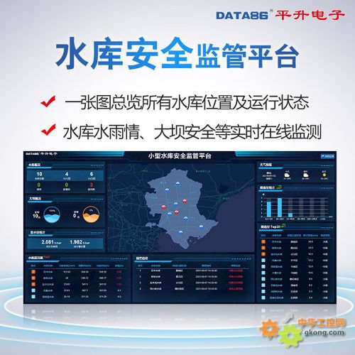

 系统软件
水库安全监管平台-系统概况
水库安全监管平台
