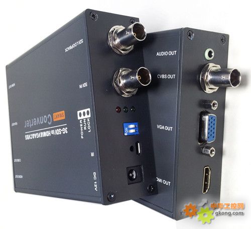

德威SDI转HDMI/VGA/CVBS转换器,具有多个接口视频同时输出,音频解嵌,视频输出格式改变等功能,
德威科技SD/HD/3G-SDI to HDMI &VGA & AV广播级多功能转换器是一款将高清数字分量串行接口(SDI、HD-SDI和3G-SDI)信号转换为HDMI、VGA和AV(CVBS)信号的设备。该设备集成SDI接收器及HDMI 调制器,可方便将SDI信号转为HDMI信号的同时,将SDI所带音频信号分离转换后嵌入到HDMI信号中,以实现声音及图像同步传输。
SD/HD/3G-SDI to HDMI &VGA & AV广播级多功能转换器是一款性能非常优秀的SDI 信号转换器,最大特点是:设备本身内置功能强大的处理器,实现自动分析接口设备类型、自动匹配接口设备、自动完成频率匹配和自动帧率转换、自动实现隔行/逐行转换、自动实现颜色空间转换。

  • 带有1路SDI信号环出;
  • 支持OSD和菜单操作界面;
  • 自动检测HDMI EDID 信息,自适应HDMI最佳模式;
  • 支持所有格式非对称转换;
  • 信号丢失蓝屏警示;
  • VGA可指定输出格式720p/1080p;
  • 自动将SDI信号音频信号解嵌到HDMI中;
  • 支持AV(CVBS)信号输出(PAL/NTSC制式可选);
支持用户遥控选择强制输出模式
