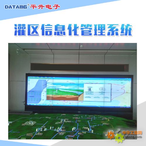

平升电子智慧灌区信息化管理平台解决方案/灌区信息化管理系统,对灌区的渠道水位、流量、水雨情、土壤墒情、气象等信息进行监测,同时对泵站、闸门进行远程控制,对重点区域进行视频监控,实现了信息的采集、统计、分析、控制等功能,达到了节约灌溉用水和科学、高效管理灌区的目的。为确保灌区工程安全运行、实现水资源优化配置、提高水资源利用效率和高标准农田建设发挥了重要作用。

泵站智能监控——实现无人值守
泵站智能监控——实现无人值守
  • 远程或自动控制水泵启动、停止;
  • 远程监测水泵运行电流、电压、耗电量和运行状态;
  • 可扩展水源水位、出水流量、压力监测。
闸门测控一体化——保证灌溉水均衡分配
闸门测控一体化——保证灌溉水均衡分配
  • 智能控制渠道进水闸门、节制闸门或重点支渠、水源的渠首闸门
           远程控制:通过中心监管软件远程控制闸门升降、调节闸门开度;
           本地控制:通过现场闸门控制站触摸屏控制,方便调试时临时开关闸。
  • 远程监测闸前后水位,流量,闸位及闸门的工作状态、故障状态。
渠道水位、流量监测——实现水资源取水计量,促进农业水价改革
  • 实时监测灌溉全过程的水位、流量,为灌区监管中心提供数据支撑,及时调配水;
  • 流量监测:实时监测渠道瞬时流量和累计流量,为计量收费提供依据;
  • 水位监测 : 实时监测渠道水位,水位异常立即报警,保证灌溉输水正常。
墒情、气象监测——为水循环规律研究、水资源合理利用提供基础数据
  • 土壤墒情:监测土壤含水量、温湿度;
  • 气象:监测气温、气压、相对湿度、风向、风速、雨量等气象要素。
视频监控
视频监控
  • 直观查看闸站、泵站的运行工况、是否有人非法闯入,渠道水势情况;
  • 管理人员能够实时了解和掌握现场实际情况。
