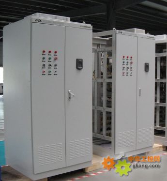

SIVACON-8PT低压开关柜具有用于建筑行业和工业领域的标准型结构。
SIVACON是向世界各地推广的配电低压装置,它可应用在最大额定电流至7400A各种容量等级的层面上,它既可采用固定安装式设计,也可采用抽出式设计。
西门子通过与本地优秀的,高水准的低压开关柜生产厂合作,使他们成为生产SIVACON8PT的技术合作伙伴,将多用途的、通过形式试验的SIVACON低压开关柜完完全全地带到了您的身边。
每台SIVACON开关柜均通过型式试验,来验证安全性及各项质量。
