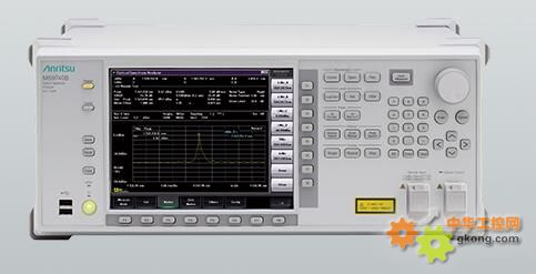

产品名称: Anritsu MS9740B 台式光谱分析仪
型  号: MS9740B
价  格:
销售MS9740B,出租MS9740B,维修MS9740B,回收MS9740B,技术方案
MS9740B价格,MS9740B中文操作手册,MS9740B参数指标。
规格 细节
  MS9740B MS9740B-009
适用光纤 SM 光纤(ITU-T G.652),50μm/125μm GI 光纤 SM 光纤(ITU-T G.652),50μm/125μm GI 光纤,62.5μm/125μm GI 光纤
光连接器 用户可更换:FC、SC、ST、DIN
波长测量范围 600 nm 到 1750 nm
波长精度*1 ±20 pm(1520 nm 到 1620 nm,分辨率:0.03 nm 到 0.2 nm)*2
±100 pm (1520 nm 到 1620 nm,分辨率:0.5 nm,1.0 nm)*2
±300 pm (600 nm 到 1520 nm)*3
±200 pm (1520 nm 到 1570 nm)*3
±300 pm (1570 nm 到 1750 nm)*3
±50 pm(1530 nm 到 1570 nm,分辨率:0.07 nm 到 0.2 nm)*2
±100 pm (1530 nm 到 1570 nm,分辨率:0.5 nm 到 1.0 nm)*2
±300 pm (1570 nm 到 1750 nm)*4
设定分辨率 0.03、0.05、0.07、0.1、0.2、0.5、1.0 nm(0.03 nm,0.05 nm 只在 1550 nm 波段和室温条件下) 0.07、0.1、0.2、0.5、1.0 nm
最大输入功率 +23 dBm(光衰减器:开启)
动态范围*1 高动态范围:70 dB(峰值波长±1 nm),60 dB(峰值波长±0.4 nm),42 dB(峰值波长±0.2 nm)
正常动态范围:62 dB(峰值波长±1 nm),58 dB(峰值波长±0.4 nm),42 dB(峰值波长±0.2 nm)
【波长:1550 nm,分辨率:0.05 nm,光衰减器:关闭,20° 到 30°C】
高动态范围:70 dB(峰值波长±1 nm,20° 到 30°C),60 dB(峰值波长±0.5 nm,20° 到 30°C)
65 dB(峰值波长±1 nm,5° 到 45°C),55 dB(峰值波长±0.5 nm,5° 到 45°C)
正常动态范围:62 dB(峰值波长±1 nm,20° 到 30°C),58 dB(峰值波长±0.5 nm,20° 到 30°C)
57 dB(峰值波长±1 nm,5° 到 45°C),53 dB(峰值波长±0.5 nm,5° 到 45°C)
【波长:1550 nm,分辨率:0.07 nm,使用 SM 光纤,光衰减器:关闭】
扫描*1 扫描时间:≤0.2 秒(跨度:5 nm,分辨率:0.1 nm),≤0.3 秒(跨度:500 nm)
【视频带宽:10 kHz,正常动态范围,中心 1550 nm(跨度:5 nm),1200 nm(跨度:500 nm)扫描开始到停止,无光输入,采样点:≤501】
扫描时间:0.35 秒/30 nm(典型值)
【视频带宽:1 kHz-快速动态范围,中心 1550 nm(分辨率:0.1 nm)扫描开始到停止,光输入-10 dBm,采样点:1001】
扫描时间:1.65 秒/30 nm(典型值)
【视频带宽:200 Hz-快速动态范围,中心 1550 nm(分辨率:0.1 nm)扫描开始到停止,光输入-10 dBm,采样点:1001】
尺寸和重量 426(宽)x177(高)x350(深)mm(不含突起部分),≤15 千克(无选项)
*1:测量前将仪器预热至少 2 小时,在跨度≥100 nm,视频带宽≥10 kHz 的条件下重复扫描。自动光学校准(WI Cal)后进行波形校准,除非另有说明,否则仪器应保持在相同温度条件下。使用 SM 光纤(ITU-T G.652)或 GI 光纤(50μm/125μm),回波损耗>40 dB,或使用 GI 光纤(62.5μm/125μm),回波损耗>38 dB
*2:内置 MS9740B-002,执行 Wl cal (ref)波长校准后,在稳定的室温条件下
*3:使用 SM 光纤通过外部光源(如单纵模激光器(DFB-LD))执行 Wl cal (Ext)波长校准后
*4:使用 SM 光纤或 GI 光纤(50μm/125μm 或 62.5μm/125μm)通过外部光源(如 DFB-LD)执行 Wl cal(Ext)波长校准后
