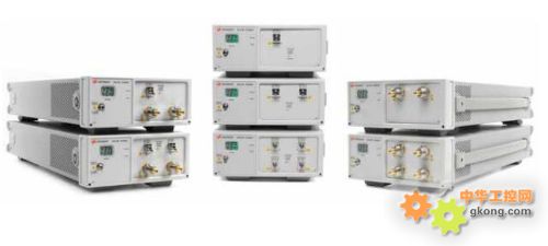

产品名称: keysight N1092E DCA-M 采样示波器
型  号: N1092E
价  格:
keysight N1092E DCA-M 采样示波器(两个光通道)
keysight N1092E宽带宽示波器主机
销售N1092E,出租N1092E,维修N1092E,回收N1092E,技术方案
N1092E价格,N1092E中文操作手册,N1092E参数指标。
主要性和功能
  • 30 GHz(光)、50 GHz(电)带宽
  • FC/PC 和 2.4 毫米输入类型
  • 高灵敏度,本底噪声仅为 5 µW(光)、310/600 µV(电)
  • 超快吞吐量,高达 250 kHz 采样率
  • 精确的高数据速率分析,抖动 <200 fs
  • 紧凑型设计减小体积
