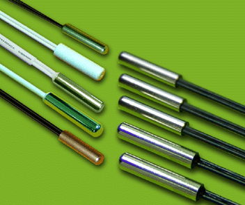

产品名称: RTD高精度微型铂电阻温度传感器
型  号: TSP-100/1000
品  牌: 花田
    TSP-100/1000高精度微型铂电阻温度传感器
    本公司是专业生产高精度微型铂热电阻温度传感器的高科技企业。主要用于精度要求高,狭小空间设备测温和控制领域。全部产品采用日本进口陶瓷薄膜铂热电阻芯片和加工件精密装配而成。耐振动、耐高温、稳定性好、精度高,外形美观大方。技术性能与进口产品一致。
1::技术性能描述
* 产品性能符合IEC751-1995和JIS有关标准。
* 外型设计符合测温铂电阻的各项规定
* 测量温度范围   -50℃~450℃
* 公称压力   1.6Mpa
* 采用日本Pt100,Pt1000薄膜铂热电阻元件,
* 适用于各种介质工业管道和狭小空间设备测温
* 标准安装螺纹 M8X1, M10X1, G1/2”,  3/4” ,  M27X2 任选
* 探头保护管直径     Φ4,  Φ5, Φ6
* 全部产品测试封装出厂、符合A级和B级精度要求。
* 德式球型接线盒出线或电缆直接出线,便于与其它电器设备连接。
2:应用范围
 *  轴瓦,缸体,油管,水管,汽管,纺机,空调,热水器等狭小空间工业设备测温和控制。
 *  汽车空调、冰箱、冷柜、饮水机、咖啡机,烘干机以及中低温干燥箱、恒温箱等。
 *  供热/制冷管道热量计量,中央空调分户热能计量和工业领域测温和控制 。
 *  特别是对温度测量精度要求比较高的科研领域和工业领域更适合。
3:产品型号与规格
  型  号    测温范围 分度号  安装螺纹  电缆长度  适用管道
TSP-100    -40~450   Pt100                  1.5 m
TSP-100A  -40~450   Pt100    M10X1   1.5m        1/2”,3/4",1”
TSP-100B  -40~450   Pt100    1/2”G    接线盒     DN40~ 60
TSP-100C  -40~450   Pt100    1/2”G    接线盒     DN80~100
TSP-100D  -40~450   Pt100    1/2”G    接线盒     DN125~150
3:精度与等级
      精 度          0℃时的阻值允许偏差 ( Ω )
 A  +/- (0.15+0.002t)     +/- 0.06
 B  +/- (0.3+0.005t)      0 +/- 0.12
