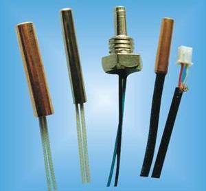

产品名称: NTC热敏电阻温度传感器
型  号: TSC-5K/10K/50K/100K
品  牌: 花田
     NTC热敏电阻温度传感器
     本公司是专业生产温度传感器的高科技企业。TS系列热敏电阻温度传感器是专为家用空调、汽车空调、冰箱、冷柜、热水器、饮水机、暖风机、咖啡机,烘干机以及中低温干燥箱、恒温箱等场合的温度测量与控制。本产品采用日本进口热敏电阻芯片和加工件精密装配而成。耐振动、耐高温、稳定性好、外形美观。技术性能与进口产品一致。替代进口产品。
1: 技术性能描述
*  测量温度范围     -50℃~120℃
                              -50℃~250℃
*  R25电阻值   1K,  5K,  10K,  100K  等
*  B值   3435K, 3950K,3270K,4537K等
*  R25电阻值和B值精度分别可达±1%~5%
*  采用日本热敏电阻芯片
*  采用双层密封工艺,具有良好的绝缘和抗机械碰撞、抗折弯能力
*  保护管直径    Φ4,Φ5
*  外引线采用PVC绝缘电缆或高温电缆
*  安装方式: 直管式,螺纹式,螺丝压接式等(用户任选)
*  产品型号与规格
型号     测温范围(℃)  阻值R25  保护管直径   外引线电缆   封装形式    应用范围
TS-1K,    -30~300        1K           Φ4,Φ5        高温电缆     不锈钢壳     微波炉
TS-5K     -30~70          5K           Φ4,Φ5        PVC电缆        铜壳        空调 冰箱
TS-10K   -50~120       10K          Φ4,Φ5        高温电缆       铜壳         热水器
TS-100K -50~250     100K          Φ4,Φ5        高温电缆     不锈钢壳     咖啡机
