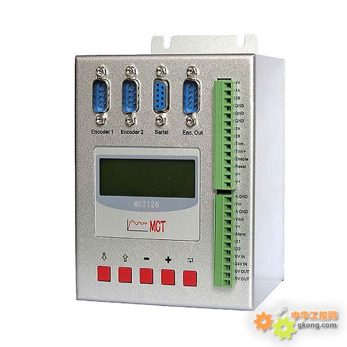

产品名称: MCT126高速同步控制器
型  号: MCT126
价  格:
MCT126高速同步控制器
【简介】
MCT126是采用FPGA和高速处理器架构设计的高性能同步控制器,其作用包括同步(Synchronization)控制和定位(Positioning)控制。可控制伺服、变频和直流等驱动系统。
引入光电编码器信号,不仅能实现速度同步,而且还能通过编码器脉冲计数对电机旋转角度进行控制,达到角度同步。可在动态过程实现精准的同步和飞剪控制,同步定位精度可达数个编码器脉冲以内,适应各种高速及高精度控制要求。
【应用】
MCT126可充分满足各种设备及生产线的速度同步、角度同步和过程恒张力控制等要求。广泛应用于横切、模切、印刷、印染、复合、抽丝、卷绕、传送等设备和场合。
【特点】
} 高精度控制
300KHz高速编码器计数频率(内部4倍频达1.2MHz);FPGA+高性能处理器架构,90us极高速动态响应;13D/A输出
} 过程恒张力控制
通过接入张力反馈信号,可在同步控制的同时对过程张力进行控制,无需增加张力控制器
} 实时修整同步相位
可通过电平、脉冲和模拟量实时修整同步相位
} 编码器信号输出
设有编码器信号输出接口,可选择输出主轴或从轴编码器信号
} 多控制器级联
可简便地将多台控制器级联,实现更多轴同步控制
} 无需编程,操作简便
仅需确定数个机械参数(辊径、编码器分辨率、减速比、同步速比等),简单调试即可运行。全数字式设置,自带按键和LCD显示,可直接面板操作。
} 通讯方便
RS232/RS485串口通讯,内嵌MODBUS从机通讯协议,可方便地与其他控制器及标准触摸屏联机
MCT126同步控制器与MCT205套准控制器配合可应用于需对相位实时跟踪与修整的场合,如对标横切、模切自动对标控制,印刷、印染自动套色控制等,替代机械主轴传动和上位控制。
