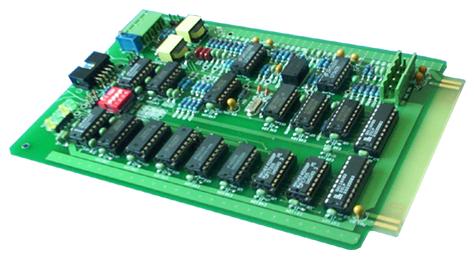

产品名称: 嵌入式专线MODEM
型  号: PS
品  牌: DATA86
一、概述
MODEM-STD是一种STD板卡式四线全双工专线调制解调器,适用于STD标准工业机箱。MODEM-STD支持多种工作频率,通过设置MODEM-STD的工作模式,既可以使用上音频通道传输数据,也可以使用全音频通道传输数据;通过设置MODEM-STD的工作模式,MODEM-STD可以支持300bit/S,600bit/S,1200bit/S,2400bit/S等多种传输数率;MODEM-STD不但可以连接异步的RS232串行口,也可以连接同步串行接口。
支持CCITT V.23、BELL102/SCI、BELL202/SCI、电力载波/CDT等协议。
二、技术指标
调制方式: FSK
速 率: 300、600、1200、2400 bit/S
工作方式: 四线全双工
线路阻抗: 600Ω,高阻抗(大于10kΩ)
发送电平: -15—+10dBm 连续可调
接收灵敏度:-43 dBm
特征频率: 见表1:特征频率表
接 口: RS232(异步或同步)
电源要求: 5V/150mA,+12V/50mA,-12V/50mA。
功 耗: 小于2W
工作温度: -20~+70℃
尺 寸: 165×114×20 mm
板 式: STD 板
