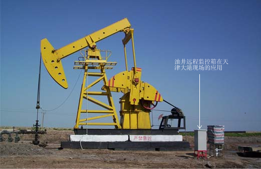

PSCKX-001型测控箱是我公司针对油田抽油机生产的远程控制终端设备。
  PSCKX-001型测控箱主要由保护机箱、交流MINI RTU、直流MINI RTU、GPRS数据传输器、互感器、开关和接线盒组成。本设备可以测量抽油机的三相电压、三相电流、功率、功率因数、电能等电参数;可为抽油机提供欠压、过压、缺相、过流、欠载自动告警和保护;可以远程检测油井的工作状态,远程启停抽油机;外接拉力传感器、角位移传感器时可测出示功图;外接仪表可得到井口压力、油温等状态数据;本设备为模块化组合,各种数据采集和传输模块采用全隔离设计,系统的抗干扰能力强、稳定性能好,功能可拓展。
