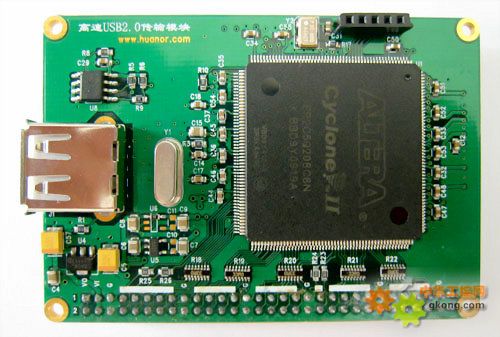

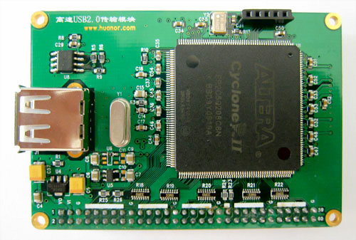

                                      模块正面

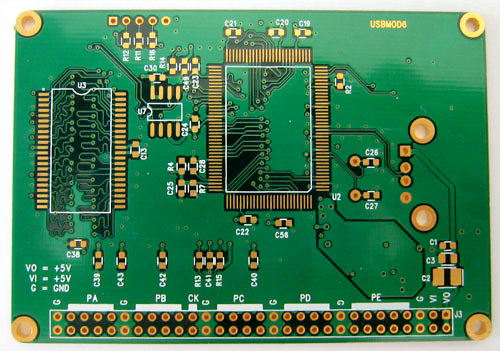

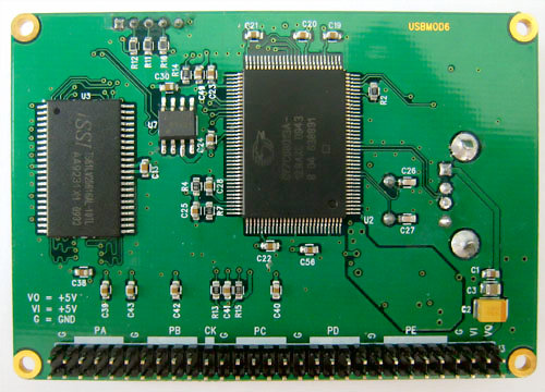

                                模块背面
                           完全沉金工艺 信号线等长设计

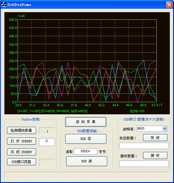

                                         4路AD采集示例

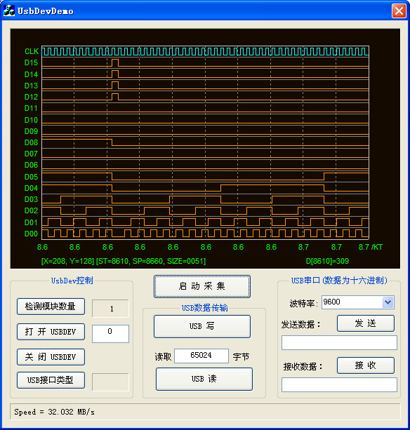

                              16路逻辑分析仪示例
