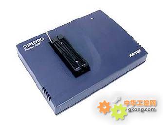

USB接口智能极速通用编程器SUPERPRO/500P
特点:
本产品采用SUPERPRO/5000内核,与SUPERPRO/5000等速度一致,采用48脚万能驱动电路,支持器件与SUPERPRO/580U类同(以器件支持清单为准)。
读写程速度无与伦比, 芯片烧写速度平均提高2~10倍以上。
48脚万能驱动电路,兼容SUPERPRO/580U适配器。
直接支持1.2V到5V各种电压器件。
更先进的波形驱动电路保证极高的烧写成功率。 配合IC厂家认证的算法,无论是低电压器件、二手器件还是低品质器件均能保证极高的编程良品率。编程结果可选择高低双电压校验,保证结果持久稳固。
联机模式下PC通过USB2.0口(高速)控制编程器,调试方便适合研发。
ISP功能,通过ISP下载线实现在线编程。
自动检测芯片错插和管脚接触不良,避免损坏器件。
完善的过流保护功能,避免损坏编程器。
丰富的软件功能简化操作,提高效率,避免出错,对用户关怀备至。工程(Project)将用户关于对象器件的各种操作、设置,包括器件型号设定、烧写文件的调入、配置位的设定、批处理命令等保存在工程文件中,每次运行时一步进入写片操作,有效降低误操作概率。工程文件可设密码防止资料外泄。批处理(Auto)命令允许用户将擦除、查空、编程、校验、加密等常用命令序列随心所欲地组织成一步完成的单一命令。量产模式下一旦芯片正确插入插座CPU即自动启动批处理命令,无须人工按键。标准的序列号生成和插入功能并可接受用户定制特殊序列号生成器。日志文件为质量追踪提供便利。
支持Windows XP/Vista操作系统。
