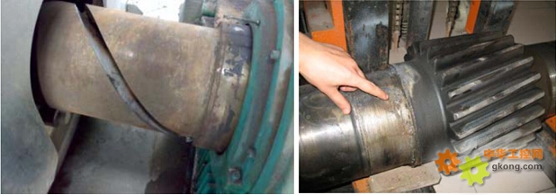

导致电机定、转子线圈相互摩擦,线圈与绝缘之间,导线与外壳之间的摩擦会造成绝缘破坏,绝缘缝隙扩大,使外界粉尘和水分入侵其中,造成绝缘电阻降低,甚至形成绝缘击穿等事故。电机报废轴承进一步磨损,恶性循环轴断裂与电机相连接的负载机械受到损伤,焊点开裂,结构强度下降。

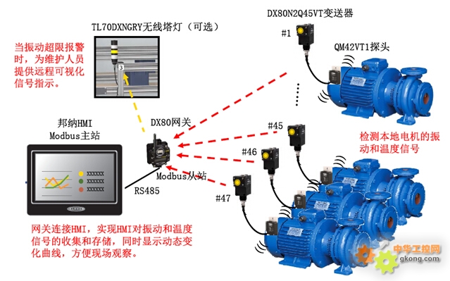

使用无线Q45振动温度传感器可采集电机的振动和表面温度,监测工作状态,达到预防性维护。
无线Q45振动温度传感器特点
◇  QM42VT1检测头使用全金属锌合金外壳,坚固耐冲撞。扁平化设计,自带3米长的快插头电缆,满足狭小空间安装的要求;
◇  DX80N2Q45VT变送器自带高亮的双色LED,提供振动幅度超限和温度超限本地报警指示;
◇  使用跳频扩频无线技术,快速简便地将机器运行时的振动信息发送到需要进行监测的地方。

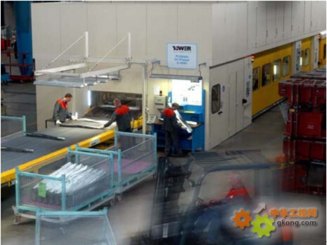

   ● 冲压车间
大功率冲压电机工况监测– 监测振动/温度
驱动电机主轴价值十几万,不是常备备件,要有依据科学决策何时采购备件,更换部件费时费力。

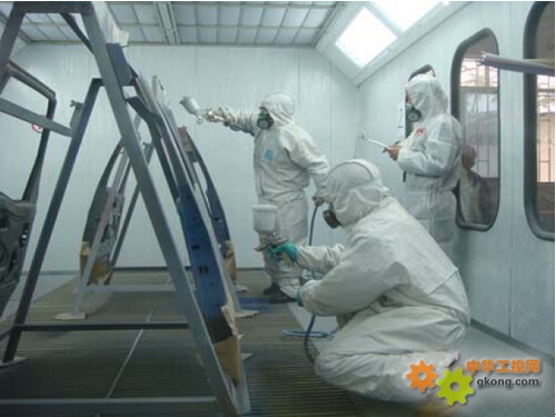

   ● 涂装车间
HVAC (空调通风系统)– 大功率排气风机(45-56 KW) / 新风风机(112KW)
如果风机运行状态持续恶化,导致最终停机,从而引发环境或人身伤害事故,同时导致停产损失。

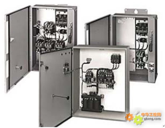

   ● 高压电器柜
使用无线温湿度传感器实施连续监测。电器柜内通风条件不良,温湿度异常,容易引起电气设备异常。

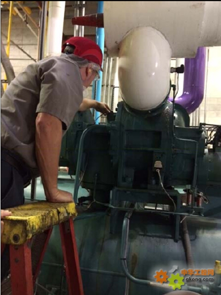

    ● 氨气(作为制冷剂)压缩机
监测压缩机工况,无线TL70塔灯作为超限报警反馈给维修工,通过Ethernet IP以太网将数据传送给主系统。
其他可监测对象:冷凝器,冷却塔风机,氨气泄漏

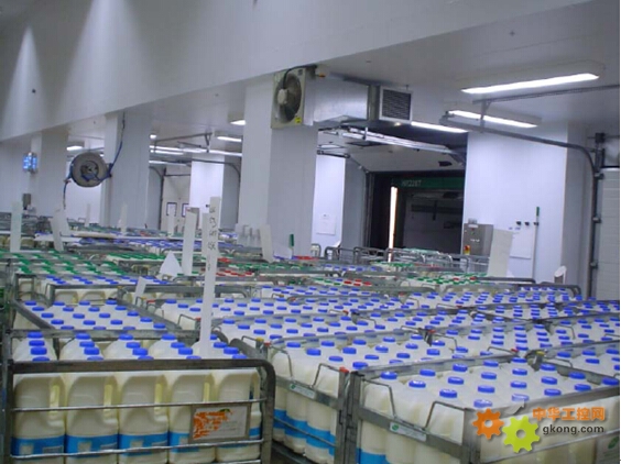

   ● 冷藏仓库
温湿度监测
通风机振动监测

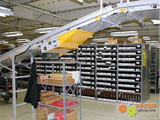

物流
   ● 仓库分拣中心
    传送带轴承和辊筒驱动电机的振动温度监测
    无线TL70塔灯报警信号指示

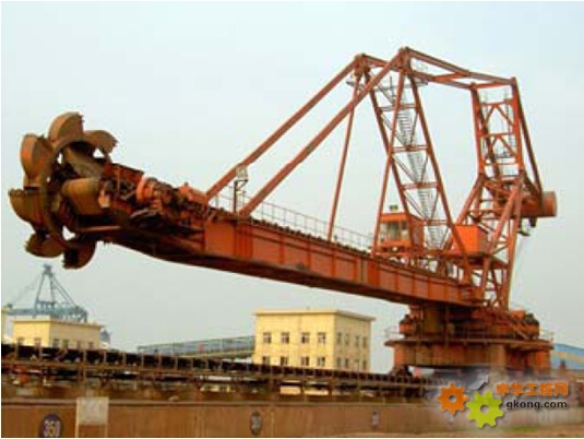

   ● 散料码头和堆场
    传送带轴承和辊筒驱动电机的振动温度监测
    无线TL70塔灯报警信号指示
