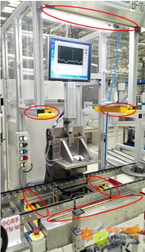

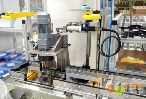

全面的防护和高度可视化操作 – 测试环境要求测试设备三面都需要安全光幕防护,如果采用角镜进行反射形成防护面会影响测试过程的可视性。
重载和抗振性要求 –刹车盘由铸铁加工而成且设备运行时会使刹车盘高速旋转带来一系列高强度的振动 。
可调的固定盲区 – 刹车盘测试设备有若干个测试工位,由前后2个滚筒输送线传送零件,当传送不同尺寸的刹车盘时输送线会进行调整从而需要对固定盲区也进行相应的调整。
邦纳解决方案

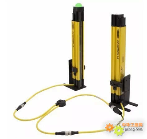

EZ-SCREEN LS系列安全光幕
● 全新EZ-SCREEN LS四级安全光幕,U型串联连接,并使用编程附件 EZA-RBK-1进行远程固定盲区设置。
● 2对SLLCP40-350XX光幕水平排布作为U型连接的左右两个侧面安全防护。
● 1对SLLCP40-700P88光幕水平排布作为U型连接的正面安全防护。
● 3对光幕之间用DELS-111E电缆进行无缝串接,形成三面立体防护。
● LS符合Type 4 per IEC 61496-1, PL e per EN ISO 13849-1安全标准,适用于可能产生严重伤害或致命性危险场合,40mm分辨率用于防护手臂和躯干部分进入危险区域。
● LS独特的对准指示灯系统使光幕的对准安装工作变得简单轻松,光幕无需复杂的拨码设置自动完成串联设置,大大减少安装施工的工时。
● 重载型的设计,坚固的铝制一体挤压成型外壳,无惧5000rpm-10000rpm测试旋转带来的振动,坚如磐石地执行机器防护任务。
● 使用EZA-RBK-1编程附件轻松进行光幕固定盲区的设置,使整条测试设备具有高度的灵活和兼容性。
● 双色对准指示灯不仅在安装光幕时提供发射器和接收器的对准指示,在光幕紧急停止时也能提供具体被遮挡部分的位置指示。
