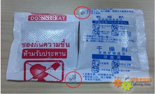

应用背景
大家知道用于食品保鲜的干燥剂是不能食用的,而且在干燥剂的包装袋上有明显的标识和警告不得食用干燥剂。但是在这种袋装的干燥剂封装的时候难免会有干燥剂落在封口处,导致封口不严,这样会有干燥剂落入食品中造成误食的风险。为此需要对干燥剂的封口处做检测,判断是否在封口处有干燥剂。
▲不合格的干燥剂

干燥剂带表面本身有印刷内容,而且颜色不确定。印刷内容在袋子上的位置也不确定。
干燥剂落在封口处时,夹在两层之间,单独观察表面不一定能够发现异样。

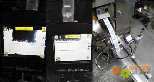

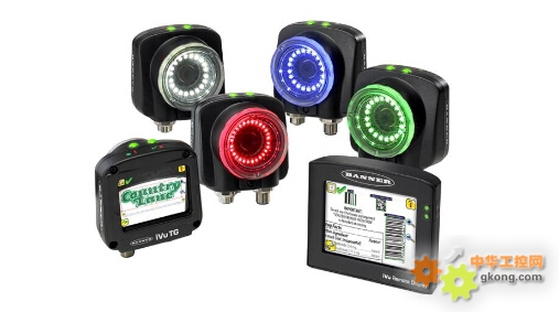

邦纳解决方案
iVu Plus Gen2 图像传感器
使用特殊的背光源,可以忽略包材的印刷内容,
利用IVU GEN2的区域面积工具对封口处检测,如果封口处夹杂了干燥剂,干燥剂会产生明显黑色阴影,
相机自带的开关量输出可以提供剔除信号。、
▲现场应用图
为何选择邦纳?
IVU GEN2产品不需要电脑编程非常易于使用;
该方案对不同表面图案的包材都适用;
控制器可快速处理多个目标,满足高节拍检测需求。
