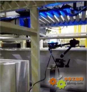

包装箱在辊子上传送,客户要检测包装箱底部封口的胶条是否存在,因此相机安装在辊子下方通过辊子间的间隙朝上检测,使用“灰度检测工具”查找高反光物体以确定胶条的有无。
▲现场应用图

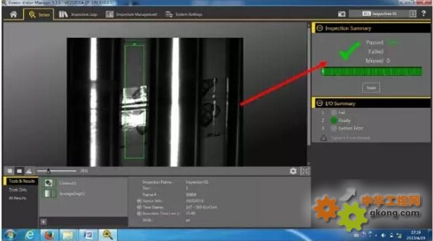

▲找到高反光物体,确定胶带存在

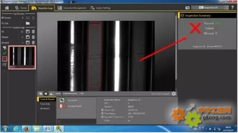

▲未发现高反光物体,没有胶带

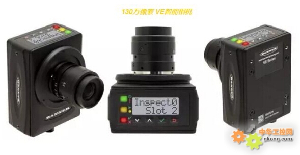

VE相机高分辨率,检测速度快,能满足客户高速移动检测的需求;
安装简单,软件操作方便;
不停机调试和显示屏给客户带来更多价值和极大便利。
