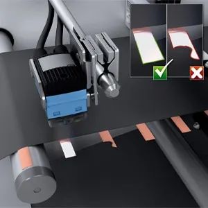

  4. 应用案例:在电极极耳工艺集成质量管理中,2D 视觉传感器 InspectorP61x 可发挥独特优势:在较小的安装空间内实现高效检测与集成照明,确保了准确的距离测量。通过在视觉相机上直接集成 Deep Learning 工具扩展功能,可完成质量管理所需的复杂图像处理任务。
