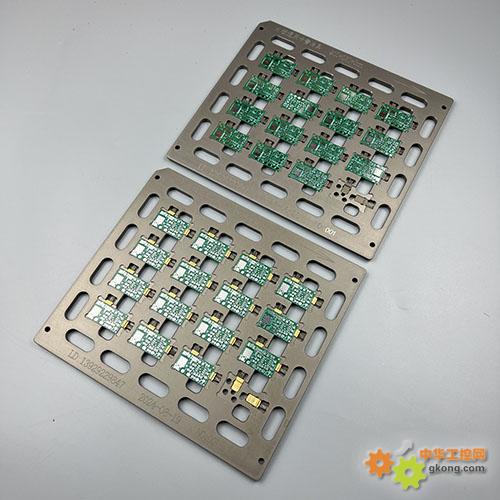

关于玻璃纤维板SMT治具的详细解析
玻璃纤维板在SMT(表面贴装技术)治具中应用广泛,因其优异的耐高温性、机械强度和尺寸稳定性。以下是关于玻璃纤维板SMT治具的详细解析:
1.玻璃纤维板的特性
耐高温性:可承受SMT回流焊高温(通常260℃以上),不变形。
机械强度高:适合支撑PCB和精密元件,抗弯曲、抗冲击。
绝缘性:避免电路短路,适合电子治具。
尺寸稳定:低热膨胀系数,确保治具在高温下保持精度。
轻量化:便于操作,适合自动化产线。
2. SMT治具常见类型
载板(Carrier):用于固定薄或柔性PCB,防止变形。
屏蔽治具(Mask):局部遮挡焊盘,避免误焊。
定位治具:确保PCB与钢网或设备对位。
测试治具:用于ICT(在线测试)或功能测试。
3.玻璃纤维板在治具中的优势
成本效益:比金属(如铝)治具成本低,适合中小批量。
加工便捷:可CNC雕刻、激光切割,快速成型。
耐化学性:抵抗助焊剂、清洗溶剂的腐蚀。
定制灵活:可设计复杂孔位、槽位以适应不同PCB。
4.设计注意事项
厚度选择:通常1.03.0mm,需平衡强度与重量。
热变形分析:确保多次高温循环后仍保持精度。
防静电处理:必要时表面涂覆防静电涂层。
定位结构:添加销钉、卡扣等,提升重复定位精度。
5.对比其他材料
|材料|优点|缺点|
|玻璃纤维板|耐高温、低成本、易加工|长期高温可能轻微老化|
|铝合金|高刚性、散热好|成本高、重量大|
|合成石|超耐高温、低热膨胀|价格昂贵、加工周期长|
|电木板|便宜、易加工|耐温性较差(仅限低温工艺)|
6.应用场景推荐
高频次生产:玻璃纤维板适合中低批量,铝合金更适合大批量。
高精度需求:若PCB公差极小(如±0.05mm),需用金属或合成石。
特殊环境:无尘车间需选择防尘涂层版本。
7.维护与寿命
清洁:定期用酒精擦拭,避免助焊剂残留。
检查:每500次循环后检查定位孔和平面度。
更换标准:出现明显翘曲、定位偏差或表面分层时需更换。
8.供应商选择建议
认证标准:优先选择UL认证或RoHS合规材料。
加工精度:要求供应商提供±0.1mm以内的加工公差。
样品测试:先试制小批量验证耐温性和尺寸稳定性。
通过合理选材和设计,玻璃纤维板SMT治具能显著提升生产效率并降低成本。若需进一步优化(如混合材料治具或特殊涂层),可结合具体工艺需求深入探讨。
