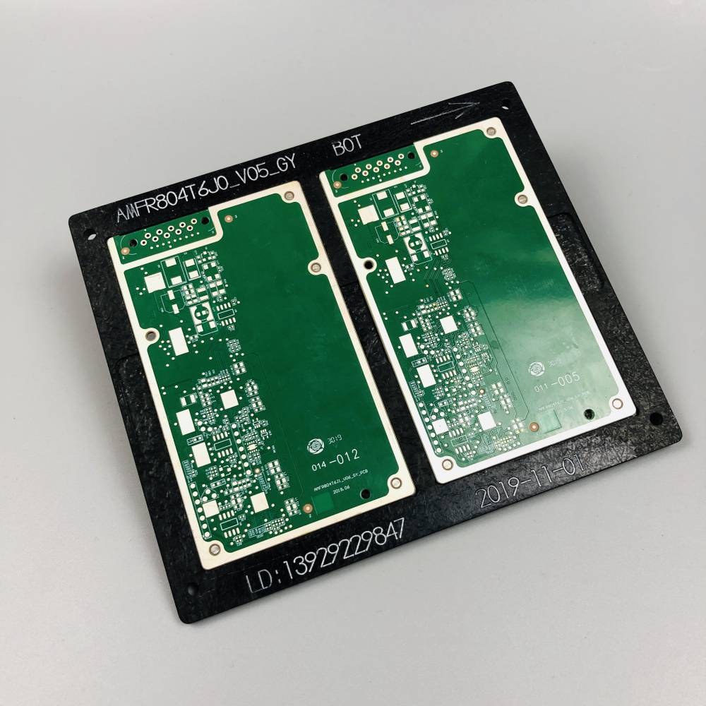

在东莞进行SMT贴片治具、电路板过炉载具及双面操作波峰焊夹具的加工定制时,需综合考虑设计、材料、工艺和实际生产需求。以下是关键要点和步骤指南:
1. 明确需求与参数
  PCB尺寸与厚度:确保载具尺寸匹配,预留热膨胀空间。
  元件布局:避开高温敏感元件,定位孔/边需精准。
  工艺要求:区分SMT(回流焊)与波峰焊(需防焊膜遮挡非焊接区)。
  双面操作:设计翻转机构或分层结构,确保***面加工时元件固定。
2. 治具设计核心要点
# SMT贴片治具
  材料:耐高温合成石(如FR4)或铝合金(轻量化需求)。
  定位方式:采用销钉、边夹或真空吸附,确保PCB无偏移。
  开口设计:避开焊盘和元件,底部支撑需均匀防变形。
# 波峰焊夹具
  挡板设计:使用钛合金或不锈钢遮挡非焊接区域,减少锡渣。
  倾斜角度:通常5°~7°,优化焊料流动。
  热管理:避免热集中,材料需耐260℃以上高温。
# 双面治具
  翻转/分层结构:机械式卡扣或磁吸固定,确保翻转时PCB稳定。
  标记对齐:添加视觉基准点(Fiducial)辅助双面对位。
3. 材料选择
  合成石(FR4、电木):经济耐高温,适合小批量。
  铝合金:散热快、强度高,适合精密或大批量。
  钛合金/不锈钢:波峰焊挡板专用,耐腐蚀。
4. 加工注意事项
  公差控制:定位孔/边公差建议±0.05mm以内。
  表面处理:阳极氧化(铝材)防氧化,喷砂增加摩擦力。
  防静电设计:SMT治具需接地设计,避免元件损伤。
5. 东莞供应链优势
  本地厂商推荐:如快克智能、神州视觉(AOI检测配套)。
  快速打样:东莞供应链成熟,3 5天可提供原型。
  成本优化:批量加工可协商单价,铝合金治具约200 500元/套(视复杂度)。
6. 验证与测试
  试产检查:观察PCB变形、焊点完整性。
  Thermal Cycle测试:模拟高温验证治具耐久性。
7. 常见问题解决
  PCB变形:增加支撑柱或优化材料厚度。
  元件脱落:检查夹具固定力或调整挡板位置。
  锡膏污染:清洁治具轨道,避免残留。
