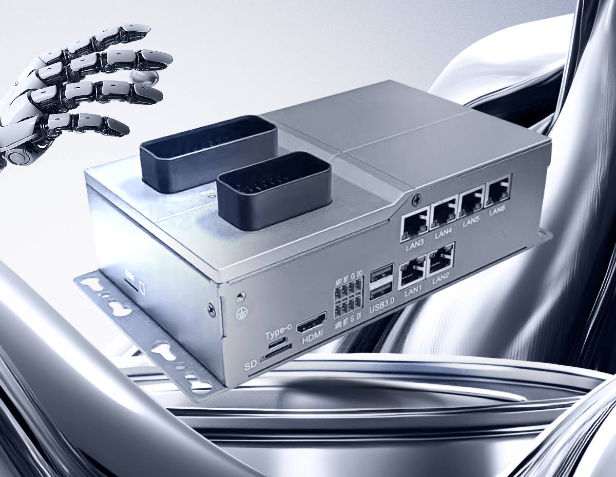

在工业自动化与智能化浪潮中,嵌入式工控机作为核心控制单元,其性能、可靠性及扩展能力直接决定着整个系统的效能。英康仕工控深耕工控领域二十五载,始终致力于为各行业提供稳定可靠的硬件解决方案。今天,我们聚焦于一款在AGV(自动导引运输车)等领域展现出强大适应性的嵌入式工控机——NIS-5130-AGV。该产品深度融合高性能国产处理器、超凡的接口扩展能力与坚固的工业设计,为复杂的工业现场控制与通信任务提供了理想的计算平台。

如果说强大的处理器是产品的基石,那么NIS-5130-AGV独具匠心的AMP扩展接口设计,则是其应对复杂工业应用的“灵魂”与核心优势所在。该接口极大地丰富了设备的本地I/O能力,使其从一台高性能计算单元跃升为功能密集的集成控制中心。

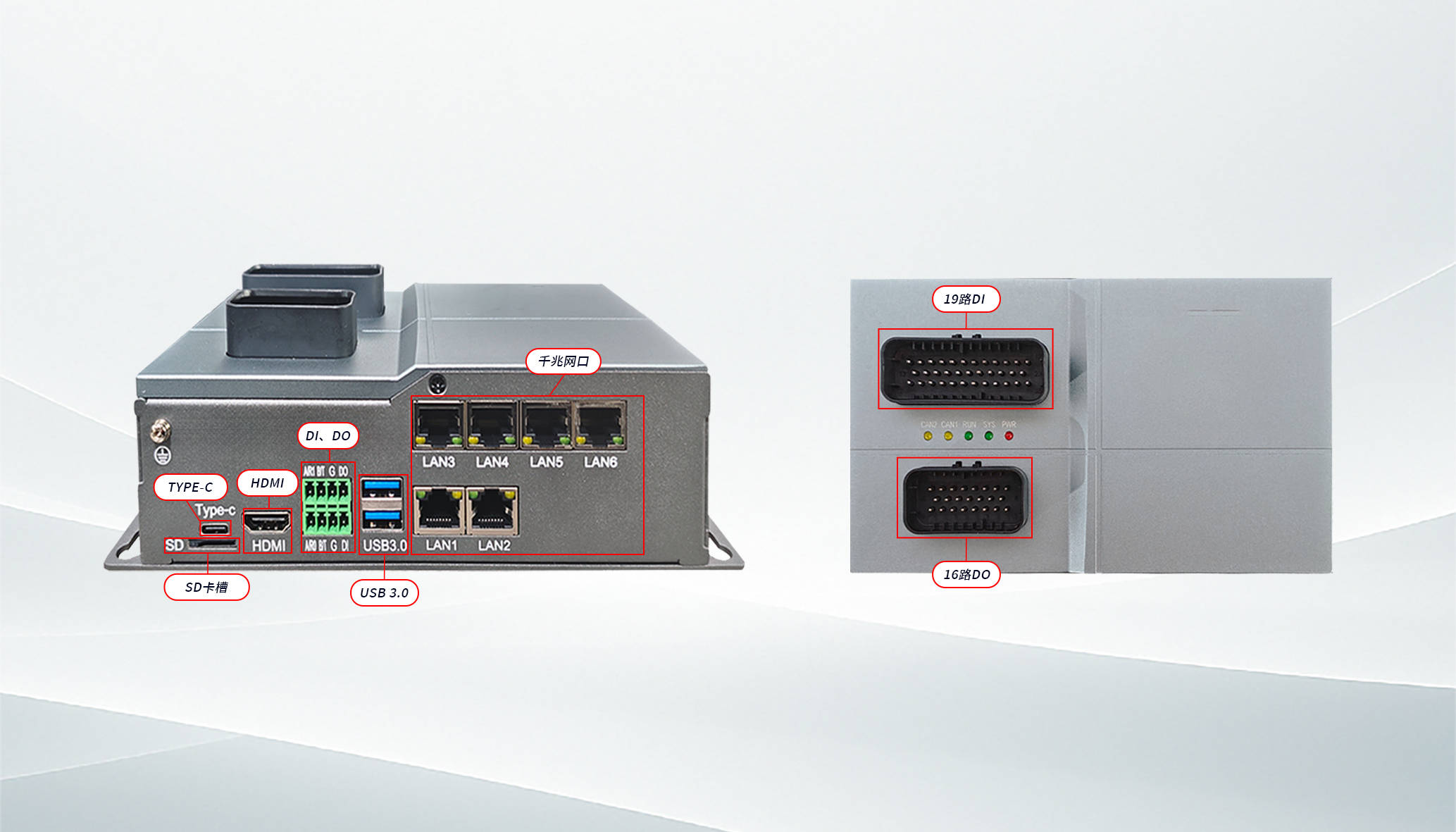

  • 丰富的数字量I/O:通过AMP扩展,该机可提供多达19路数字量输入(DI)16路数字量输出(DO),结合前面板已有的1路DI和1路DO,总计可实现20路DI和17路DO的强悍配置。这使其能够轻松连接并管理AGV上的大量传感器(如光电、接近、防撞传感器)和执行器(如指示灯、报警器、电磁阀等),实现精准的状态感知与控制输出。
  • 工业现场总线集成:AMP扩展集成了2路CAN总线接口。CAN总线在AGV行业中广泛应用于车载控制器、电机驱动器、导航传感器(如激光雷达)等部件之间的可靠通信。内置CAN接口使得NIS-5130-AGV能够无缝融入AGV的车载网络,简化布线,提升通信实时性与可靠性。
  • 灵活的串行通信:扩展接口还提供了1路RS2326路RS485串口。这些串口可用于连接条码扫描器、RFID读写器、老型号的驱动器或各类专用仪表,满足AGV在物料识别、站点通信、设备对接等方面的多元化需求。
  • 稳健的工业电源设计:AMP扩展部分支持DC 24V工业电源输入,并具备电源反向保护及过压保护功能。这直接契合了工业现场广泛使用的24V直流电源标准,保护设计有效避免了因接线错误或电压波动导致的设备损坏,显著提升了系统的环境适应性与可靠性。
全面连接应用
除了AMP扩展带来的超凡能力,NIS-5130-AGV本身也具备完善的连接特性。其标配的6个千兆以太网口为多网络划分、设备集群通信或连接多个视觉系统提供了极大便利。同时,支持Wi-Fi 2.4G/5G、蓝牙5.0及4G/5G移动网络(通过SIM卡槽),确保了在复杂工厂环境中的无线连接灵活性。丰富的显示接口(HDMI、内部EDP/MIPI)、USB 3.0/2.0、Type-C等,也为其作为人机交互节点或连接外设提供了充分支持。
