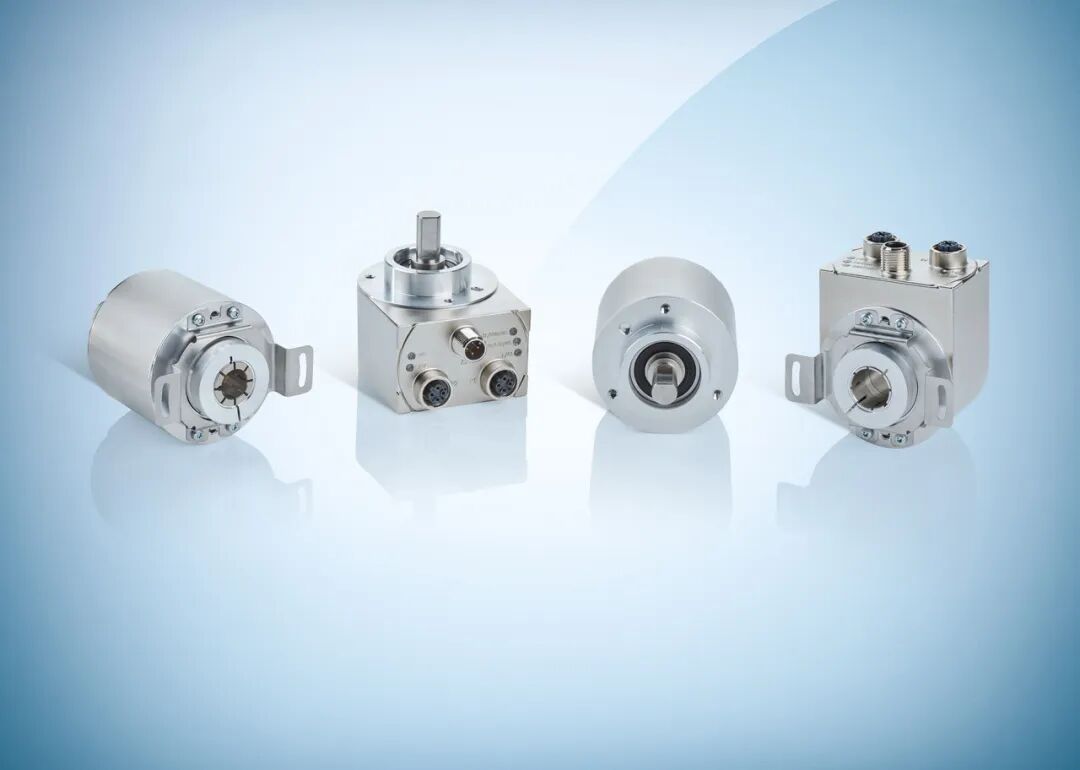

  在工业自动化进程不断加速的今天,生产设备对运动控制的精度、响应速度以及环境适应性有了进一步的要求。编码器作为捕捉机械运动控制数据的核心传感器,其性能直接决定了整条生产线的运行效率与产品质量。
  SICK推出的ANS/ANM58 Profinet绝对值编码器采用了先进、成熟的工业以太网标准,支持IRT通讯(等时同步通信:Isochronous Real Time),以及准确的光学单圈型测量系统和(分辨率:18bit)机械多圈测量系统(分辨率:16bit),等方面的突破性表现,为多行业的运动监控和过程控制提供了可靠的数据支持,专为满足各种工业应用需求而设计。

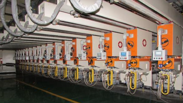

  玻璃机械:在玻璃拉边机中,编码器主要用于实时监测拉边辊的位置、速度和同步性,确保玻璃带在高温熔融状态下的精确成型。
  应用背景:
  客户玻璃生产线使用12组编码器,一组2个ANM58监控前端的拉边轮位置和速度信息,编码器提供速度位置信息、拉边牵引轮平面的角度,以有效控制玻璃带的厚度和宽度。
  客户痛点:
  › 多轴同步精度要求‌:12组拉边辊需保持位置同步,实现均匀的张力控制。
  › 设备7/24不停机,编码器需适应高温粉尘环境‌。
  › 工况复杂,电机集群编码器易受干扰导致数据丢包。
  客户获益:
  ›  IRT功能确保编码器在同一时刻发送,多组拉边轮同步执行操作,提供微秒级的响应时间,从而满足严格的同步需求。
  ›  运行温度范围–40 °C ... +85 °C,轴承寿命30 * 109 转有效延长使用寿命,降低维护成本。
  ›  内部中央一体式成型金属托架形成屏蔽层,抵挡外部电磁场的干扰。
