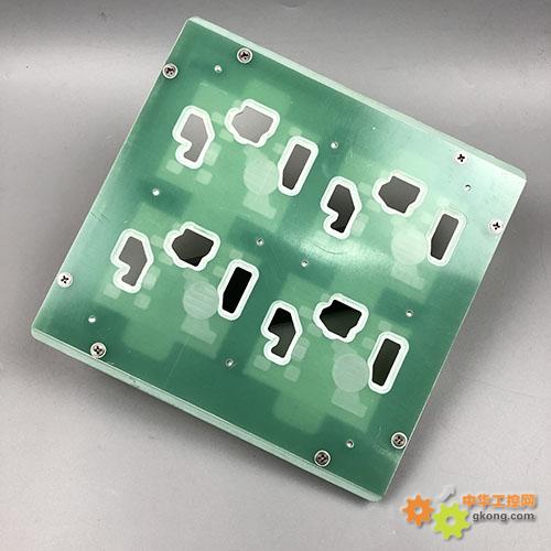

夹具主要应用于波峰焊工艺中,用于支撑并保护焊接面的元器件,使其顺利通过波峰炉。夹具通常由玻纤板、合成石等材料制成。
适用场景:
  • 薄型插件板过炉易变形:波峰焊炉内锡液温度较高,薄型插件板浸入锡液后容易因高温而弯曲变形,导致焊接不良甚至报废。夹具可有效保护PCB板,使其受热均匀,减少变形。
  • 焊接面存在贴片器件:当插件板焊接面设有贴片器件或器件伸出板面时,可在夹具表面开设凹槽,以保护贴片器件避免接触锡液,防止焊接过程中脱落。
4. 注意事项
  • 焊接面元器件的高度:波峰焊夹具需根据PCB设计进行开孔,以露出需焊接的引脚区域,同时保护不上锡区域。焊接面器件高度应控制在5mm及以下,否则会影响焊接的包覆效果,增加锡液渗入器件的风险。
  • 贴片与插件的间距:为保证插件引脚区域上锡顺畅,夹具开孔切口通常设计为约45°的倾斜角度,以便锡液流入。因此,焊接面的贴片元器件与插件焊盘的间距应≥5mm,为夹具留出足够空间包裹贴片器件,确保其得到有效保护
