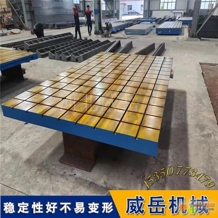

试验铁地板广泛应用在车间与实验室当中,是试验、检测、试样工作的常用台面。想要让设备保持稳定状态,延长使用周期,同时保障作业有序开展,需要遵循对应的操作流程。这份通用操作指引简单易懂,按照步骤执行,就能避免流程混乱,减少使用中的各类问题。
一、使用前检查与准备
正式作业前,先对台面整体进行查看。清理表面堆积的粉尘、杂物、油污,避免硬质颗粒留在台面上方,在设备摆放和运行过程中造成表面磨损。同时检查台面周边支撑结构,确认底部支撑件无松动、偏移,整体摆放平稳,不存在单侧悬空的情况。
根据作业需求准备配套工具、夹具与固定配件,确认配件规格和台面槽体相匹配。如果需要开展长时间试验,提前规划设备摆放位置,预留出人员操作、线路布设以及设备散热的空间,保障作业安全。
二、设备摆放与固定
摆放样机、试验设备时,做到平稳放置,避免从高处直接下落产生冲击。重型设备尽量放置在台面受力均匀的区域,不要长期集中在某一个点位,减少局部承压带来的影响。
设备就位后,利用台面槽体搭配夹具进行固定,固定力度保持均匀,分次逐步锁紧配件,避免单边用力造成设备歪斜。完成固定后,轻推设备检查稳固性,确认不会出现移位、晃动,再进入下一步试验环节。
三、试验过程日常巡检
设备运行期间,定时查看台面与设备的状态。观察支撑结构是否出现松动,台面有无异常变化,同时留意线路、连接件的运行情况。
作业过程中,不要在台面上随意堆放无关物料,也不要大力撞击台面和试验设备。如果需要调整设备位置,先停止设备运行,解除固定配件后再移动,禁止在设备运转时挪动设备。
四、作业收尾与日常收纳
单次试验、检测工作完成后,先关停设备,拆除夹具与连接件,有序移走试验样机。再次清理台面,擦拭油污、清扫碎屑,保持台面整洁。
将夹具、螺栓等配件分类收纳,摆放在位置。长期不使用时,可以做好防尘遮盖,减少水汽、粉尘对台面的侵蚀。定期对底部支撑、固定点位进行复查,发现松动及时紧固。
这套操作流程适配车间、实验室两类场景,步骤简单清晰。养成规范操作的习惯,既能让各项试验、检测工作有序推进,也能维持试验铁地板的使用状态,减少故障发生。
