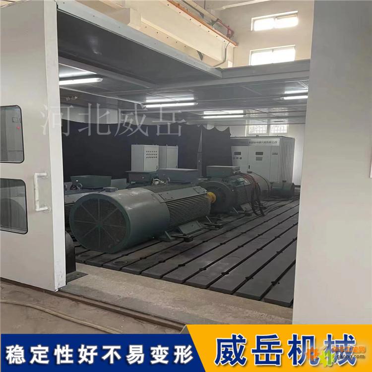

按结构:常见的有筋板式(轻便)和箱体式(刚性和承重更好)。形状也灵活,除了长方形,还可以做成正方形或圆形。
按功能:它的工作面可以“变身”,加工出V形、T形、U形槽等,用来固定工件或设备,从而衍生出划线平台、装配平台、焊接平台、电机试验平台等专用类型。
