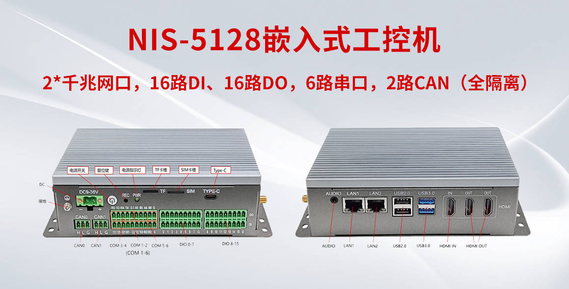

串口方面,共有6路串口,COM1-COM2支持RS422/485/232/TTL四种电平,COM3-COM4默认RS232,COM5-COM6默认RS485,全部提供3000Vrms隔离2路CAN口同样3000Vrms隔离,最大速率1Mbps,适合接入电机驱动器或车载总线。
数字量接口方面,16路DI采用光耦隔离,隔离电压3750Vrms;16路DO采用光耦继电器,隔离电压1500V AC,单路可驱动48V 500mA负载。电磁干扰不易打穿通信链路,现场调试时能少很多莫名其妙的丢包和误动作。
