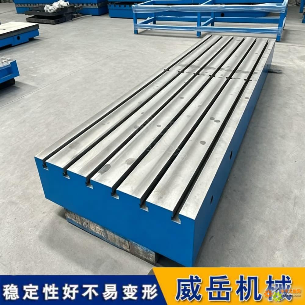

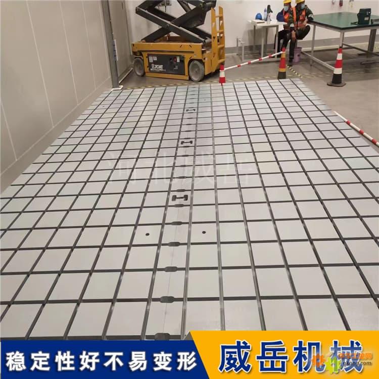

检测平板作为精基准器具,一旦发生变形,所有基于它的检测结果都会失去意义。尤其是在重型工件检测、大负载工装校验场景中,平板需要承受持续压力而精度不变,这背后是一整套严苛的防变形硬核标准,从材质到结构再到工艺层层设防。
材质选型是防变形的基础前提。主流高精度检测平板均采用高强度灰铸铁或球墨铸铁铸造,通过调整碳硅含量与合金元素配比,让材质具备高刚性、低内应力、耐磨抗蠕变的特性。合格的铸铁材质硬度需达到HB170-240,金相组织均匀致密,无砂眼、气孔等铸造缺陷,从材料根源上降低受力变形与自然时效变形的风险。
结构设计是承载防弯的核心骨架。检测平板绝非简单的实心铁板,背面采用密集的筋板网格结构,包括主筋、副筋与加强筋纵横交错,形成稳定的力学支撑体系。台面厚度与平板尺寸严格匹配,规格越大的平板工作面厚度与筋板高度同步增加,保证整体抗弯模量。底部支撑点采用三点或多点均衡布局,让负载均匀传递到地基,避免局部应力集中导致台面凹陷或翘曲。
热处理工艺从内部消除变形隐患。铸造毛坯出炉后,需经过多轮退火与人工时效处理,通过缓慢升温、保温与降温,释放铸造过程中产生的内应力。粗加工后还会进行二次时效处理,消除切削加工产生的应力,让材质组织趋于稳定。经过规范热处理的平板,内应力去除率可达90%以上,长期使用过程中不会出现缓慢的自然变形。
出厂检测与使用规范共同守住变形底线。每块平板出厂前都需进行负载变形测试,在额定承载下检测工作面平面度变化量,变形值需控制在精度公差范围内。日常使用中也需遵循防变形标准:禁止超负载使用,重型工件尽量放置在平板区域;避免局部长期承重,检测完成后及时移开工件;禁止在台面上进行敲击、冲压等冲击作业。
从材质到结构,从热处理到使用规范,多重硬核标准构筑起检测平板的防变形屏障,确保即便在重压工况下,台面也能稳如磐石,始终保持精的基准平面。
