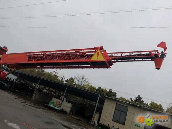

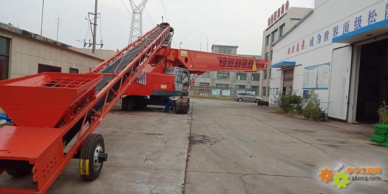

一、伸缩臂架调试要点
1. 伸缩限位装置调试(核心安全项)
在臂架接近完全伸出/缩回的状态下,预调整限位器的凸轮位置,反复试验几次,确保臂架到达伸缩极限位置时,限位报警器能立即报警并自动停止伸缩动作。注意:该参数出厂已预设好,若非专业技术人员不需要另行调整。
2. 功能调试要求
按照单项空载调试→联动空载调试→试生产调试的顺序进行:
操纵伸缩手柄,确认臂架伸缩动作正确、运行平稳、响应灵敏,无卡滞、卡顿或异常异响;配合调试变幅动作,确认角度指示器显示准确,仰角越大设定速度越小,确保不翻料。
二、日常检查与维护要点
1. 作业前必做检查
每次开机前,重点检查以下内容:
检查伸缩滑动装置是否清洁,无混凝土堆积堵塞.
检查焊缝、销轴、螺栓是否有松动、裂纹,结构无变形.
检查伸缩牵引钢丝绳张拉是否适度,无松脱、断丝.
检查液压管路是否有泄漏,高压胶管接头无松动、老化.
2. 使用过程中的维护
浇筑中途暂停作业时,必须将臂架回转到非浇筑面,用水冲洗皮带和臂架滑动部位,防止混凝土凝固卡滞.
运行中随时观察臂架伸缩是否平稳,若出现异响、卡滞立即停机排查,严禁带病作业.
3. 每次浇筑后的清洁保养
彻底清理伸缩滑动装置、滚筒、托辊上的混凝土残渣,避免凝固后影响伸缩动作,清理不彻底会大幅增加后期维修难度.
对伸缩臂铰点、油缸销轴、滑动接触面加注润滑脂,每完成一层施工或至少每周加注一次,避免干磨加剧磨损.
检查皮带是否有破口磨损,调整皮带张紧度,检查清扫器刀片,必要时转动或更换,避免混凝土浆残留粘附在臂架结构上.
三、安全操作注意事项
臂架全部伸出后变幅时,不得小于设计规定的最小仰角,严禁超范围作业.
达到额定布料半径后,严禁在臂架末端加长布料软管,避免过载引发臂架失稳.
五级及以上大风、雷雨等恶劣天气必须停止作业,收回臂架做好防倾覆措施.
